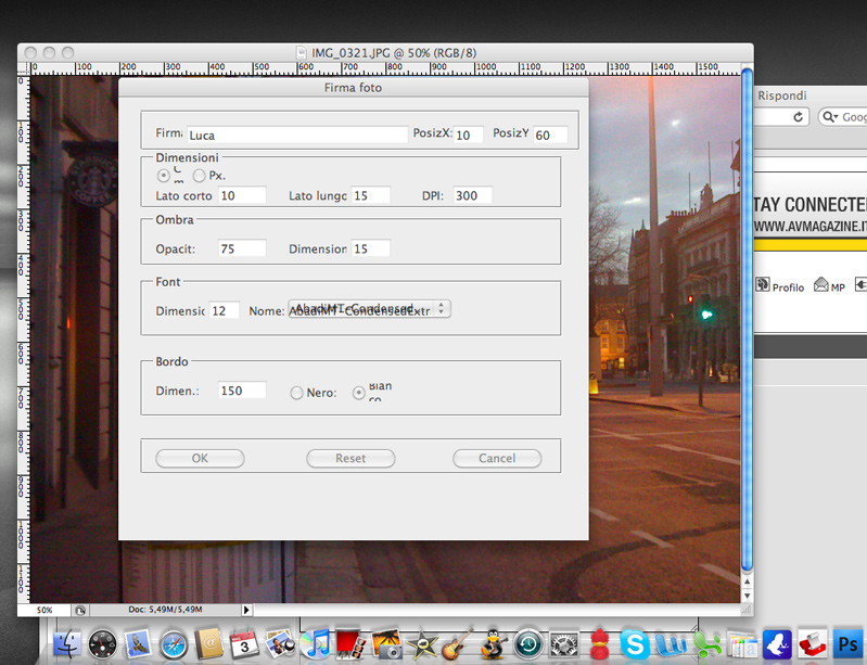

maxpiz ha scritto:
Solo per la cronaca, ma io con il mio iMac ancora non sono riuscito a far funzionare questo script.
Possibile che non ci sia nessuno con un Mac che lo usi?
Io avevo il tuo stesso errore ed ho commentato la riga
var fontdefault = app.fonts.getByName(righe[11]);
che si trova subito all'inizio. Il risultato non è perfetto perché non riesco a selezionare un font diverso dalla schermata iniziale e la stessa appare un po' compressa (vedi allegato), però, con questo limite, fa il suo lavoro.
