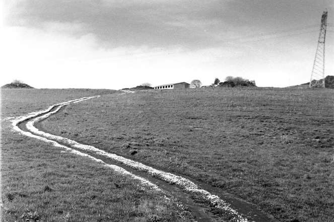

Roberto Carta ha scritto:
La seconda, invece non ci siamo, grigiume, grigiume e ancora grigiume, il soggetto non è adatto e hai tentato di tirar fuori qualcosa con il contrasto, solo per curiosità, io proverei a stamparla con una 2 a gradazione fissa opaca, anzi opacissima trovandola (questo lo proverei a fare per modificare il modo di vedere la foto, non puntando sul contrasto, ma sui particolari, che abbassando il contrasto dovrebbero saltar fuori) .... Rolling Eyes
Ho provato a ristamparla su carta semi-matt con gradazione 2 e ovviamente c'è un lieve guadagno nei dettagli. Devo dire comunque che anche nella prima stampa i dettagli non mancavano anche se la scansione ha impastato tutto. Purtroppo devo usare uno scanner con vetro opacizzato che mi costringe a ritoccare il file in maniera piuttosto pesante facendomi perdere i dettagli.
Piuttosto Roberto mi spiegheresti perché secondo te il soggetto era poco adatto?
A mio parere questo tipo d'immagine si può interpretare in 2 modi diversi, il primo di tipo drammatico, ben si presta al BN, con alti contrasti, cielo cupo e ombre abbastanza chiuse, in questo caso però dato che il D23, rende i negativi molto morbidi trovare il contrasto giusto sulla stampa non sarà facile ... Rolling Eyes , il secondo invece di tipo bucolico, con bassi contrasti, morbidezza con grande definizione e molti dettagli è più indicato per il colore, anche il taglio in questo secondo caso non mi pare troppo giusto, ma cambiando l'inquadratura mi pare si ottenga una immagine banale ... Rolling Eyes
P.s. questo davanti a tastiera e monitor, forse in CO con il negativo in mano mi verrebbe in mente qualcosa di meglio ... Wink
Allora, facendo il punto... Grat Grat ..la scena aveva già poco contrasto di suo: ho scattato di mattina presto col sole alle spalle e il campo era verde molto uniforme. Ho puntato quindi più sui dettagli, visto che non c'era molto altro da fare, e diciamo che dal quel punto di vista son soddisfatto.
Poi sul fatto che non è l'immagine della settimana siamo tutti d'accordo. Very Happy A me è piaciuto il movimento delle margherite nel sentiero e ho voluto immortalarlo senza nessuna pretesa artistica. In camera oscura ho provato anche diversi tagli (ho scattato anche in orizzontale), compreso il quadrato, ma l'immagine diventa ancora più banale.
Più che altro ho postato qui per sapere se questo mio Pan F era venuto male, anche se è difficile giudicare da una scansione della stampa, ma ricevere delle critiche così ponderate e articolate non può che farmi piacere e spingermi a migliorare...almeno per non vederti più fare questa faccina: Rolling Eyes

Roberto Carta
Iscritto: 20 Gen 2006
Messaggi: 3915
Località: Sardegna
MessaggioInviato: Ven 11 Mgg, 2007 8:30 pm    Oggetto: Rispondi con citazione
L'hai provata anche a colori? secondo me rende molto di più, la vedrei bene con una velvia 50, che in questo periodo da noi fa scintille, il periodo migliore dell'anno per le foto, quest'anno poi con tutta l'acqua che ha fatto la natura mostra tutta la sua esuberanza, in strada è uno spettacolo di colori pazzesco, un giorno o l'altro finisco in un fosso distraendomi a guardare i fiori ... Wink
