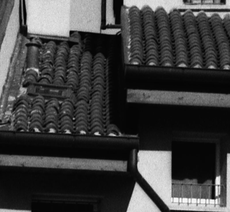

Però a tirare su un 6x6 a 4800 dpi (la max risoluzione ottica del 4490) come negativo a colori a 48bit viene su un file da 1/2 giga !
Vi posto un crop, se avete un monitor da 96dpi è come se guardaste un dettaglio di un immagine di 2,5m di lato, a 300dpi si stamperebbe un 85x85.

Ecco un crop scansionato a 4800dpi 24bit e anche se la pellicola era BN l'ho scansinata come se fosse a colori.
Se avete un monitor da 96dpi è come se guardaste un dettaglio di una foto dal lato di 2,5m
Si tratta del Tessar della Rolleiflex T, PanF sviluppata in HC110 ed appunto il 4490.
