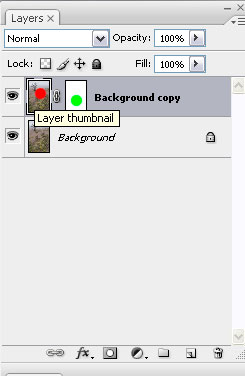

Spinellino
Iscritto: 15 Dic 2004
Messaggi: 3932
MessaggioInviato: Ven 31 Ago, 2007 6:53 pm    Oggetto: Rispondi con citazione
...eppure è così semplice.
Clicca dove c'è il pallino rosso, non dove c'è quello verde, in modo da selezionare la foto e non la maschera. A questo punto puoi intervenire sulla foto selezionata esattamente come su qualsiasi immagine 'singola'
ok come non detto Very Happy
ma allora quando AleZan scrive questo:
Lascialo evidenziato, aggiungi un layer di aggiustamento tipo Livelli o Curve e premi subito OK. Dovrebbe apparire in cima a tutto
Poi metti il cursore del mouse sulla linea di divisione tra quest'ultimo layer e il layer 1 e fai click tenendo premuto ALT.
Ti dovrebbe apparire una freccetta come fedi nella mia figura uno.
A quel punto riapri il layer di aggiustamento e fai tutte le variazioni che vuoi.
a cosa si riferisce ? Mah Surprised
