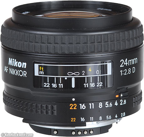

Cercando ho trovato questo IRexperience che spiega molto bene la fotografia IR, e ho trovato alcune info che mi fanno tornare i conti che prima non tornavano.
La correzione per la fotografia IR è all'indietro e non in avanti, in altre parole debbo impostare una distanza minore rispetto a quella dello spettro visibile, la prima prova l'ho avuta giocando con il mio 105 1,8 AIS, è vecchio e potrebbe non valere, la messa a fuoco si ferma ad infinito, precisa al centro del lemniscata, grazie Cejes per la info, eppure c'è la tacca per la messa a fuoco IR!
Poi l'illuminazione debbo spostare nell'altro senso avvicinare non allontanare, esattamente il contrario di quanto sostenuto da chi voleva spiegarmi perché in alcune ottiche moderne la corsa della messa a fuoco va oltre l'infinito (se la logica mi supporta arrivato a fine corsa esattamente sul simbolo di infinito debbo tornare indietro, focheggiare più "vicino" e piazzare il simbolo di infinito sul riferimento IR, non andare avanti!), e allora vado giù di google e trovo l'experience di cui sopra che dice:
"Sarebbe da preferire una fotocamera non autofocus con obiettivi dotati del riferimento di messa a fuoco IR; con le pellicole infrarosso, infatti, dopo aver effettuato la normale messa a fuoco, è necessario spostare il punto di fuoco raggiunto all'indietro, cioè focheggiare a una distanza minore rispetto alla distanza reale del visibile."
e
"Tutte le ottiche manual focus recano in riferimento per la messa a fuoco sulla radiazione infrarossa; la maggior parte delle ottiche AF è sprovvista di tale riferimento ma di norma il sistema AF è in grado di focheggiare correttamente"
quindi da ignorante rompicoj@@i trovo due ipotesi utili:
lo spazio a fine corsa oltre il simbolo d'infinito non serve per la messa a fuoco IR in quanto debbo girare la ghiera in senso inverso e, sbalordisco nella mia ignoranza, di norma l'AF mette a fuoco regolarmente anche per l'IR?
Aggiungo:
"Quindi quando non sai una cosa, evita di dirla e evita altresì di porre in ridicolo le affermazioni CORRETTE"
alla luce di quanto esposto, scusami Enzo ma ho premesso che sono un rompicoj@@i, questa affermazione andrebbe quantomeno mitigata.
Cocnludo:
"In altre l'"extra infinito" serve anche come tolleranza alla dilatazione del complesso lenti-barilotto, in situazioni di elevata temperatura." (d.kalle)
Credo che alla fine questa sia la spiegazione più sensata.
Aggiungo una foto del 24 AFD dove è possibile vedere la posizione del simbolo infinito a fine corsa (corrisponde esattamente, ma è vintage) e del riferimento IR
Scusandomi per l'eventuale disturbo arrecato al forum spero di aver apportato info utili.

In questa immagine il 18-70 sembra avere un gioco che sposta l'infinito più indietro.

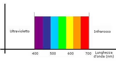

Mi pare che questo infrarosso si sposti sullo spettro più della ghiera della messa a fuoco! Cade avanti al visibile o dietro? è prima del rosso o dopo il violetto? Per correggere la messa a fuoco devo spostare la ghiera in avanti o indietro (quindi allontanare o avvicinare)? Perché è evidente anche ad un ignorante rompipa@@e come me che non può essere vero nei due casi. O cade in avanti o cade indietro indipendentemente dal disegno ottico dell'obiettivo. In fondo anche l'autore dell'articolo afferma, e riporto quanto virgolettato poc'anzi: "Sarebbe da preferire una fotocamera non autofocus con obiettivi dotati del riferimento di messa a fuoco IR; con le pellicole infrarosso, infatti, dopo aver effettuato la normale messa a fuoco, è necessario spostare il punto di fuoco raggiunto all'indietro, cioè focheggiare a una distanza minore rispetto alla distanza reale del visibile."
La spiegazione che hai dato era mirata a dimostrare che lo spostamento della ghiera oltre l'infinito, quindi in avanti e ad una distanza maggiore del visibile, serve alla messa a fuoco per l'IR ora mi pare dimostrato che NON serve a questo perché, credo ormai sia evidente, debbo girare la ghiera nell'altro senso.
Ripeto: la spiegazione più logica è quella data da d.kalle, e, adesso che ci penso, anche la mia precedente riguardo le tolleranze costruttive delle ottiche ex sovietiche, ma potrebbe anche essere per le attuali universali, per compensare le differenze di tiraggio delle differenti marche di fotocamere.
Poi è anche vero che in fisica non ero, e non sono, un genio e potrei anche essere caduto in un errore grossolano ma, al momento e con questi dati, non mi pare.
Allego immagine esplicativa della posizione dell'IR nello spettro
