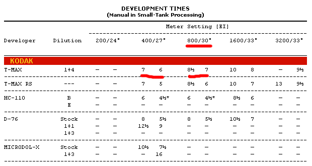

mmm.. io nn ho preso la confezione intera..cmq credo di avere delle vecchie tmax..
mi andrò ad informare..
cmq a parte questo ho quasi capito tutto.. ho solo ancora un dubbio.-..
nalla tabella che ha postato Scave..
a parte la dicitura asa/din..(che ora mai abbiam capito nn centrare nulla con la temperatura Mandrillo )
cosa mi stanno a significare quei 8 1/2..7...6...ecc...??

dovrebbero essere il range dei tempi all'interno del quale puoi sviluppare la pellicola, ad una certa sensibilità, avendo buoni risultati. Ciò che cambia è differenete cosntrasto finale.

se leggi proprio l'ultimo rigo della tabella c'e' scritto:
NOTE: li ti spiega che il primo tempo si riferisce alla temperatura di 20° il secondo a 24°.....

p.s. quindi alla fine guardano la tabella in alto..se sto sui 20°
devo agitare x 8 minuti e mezzo??..
No...devi sviluppare x 8 minuti e mezzo.....
io personalmente agito continuamente per il primo minuto e poi 10 secondi ogni 30 secondi.
Maggiori sono le rotazioni della tank per numero ed intensità, maggiore sarà il contrasto...

Guarda che devi sviluppare una pellicola non devi fare un coktail LOL l'agitazione di norma è continua per il primo minuto e poi 10 secondi ogni minuto. Ripeto agitazione non schekeraggio, ovvero capovolgimento della tank.
Controlla se le specifiche dello sviluppo non prevedono tempi di agitazione diversi.
