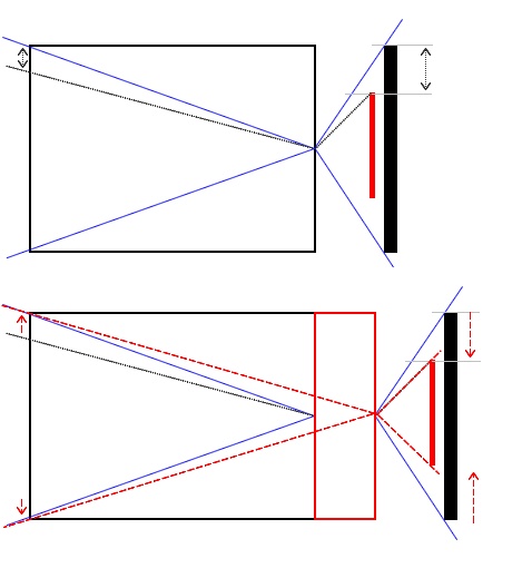

Uno schemino al volo per semplificare il guadagno di luce del moltiplicatore in oggetto di discussione.
Nel primo disegno un obiettivo con proiezione su sensore di progetto (FF o APS). In rosso il sensore più piccolo (aps o m43). E' in evidenza la parte di fotogramma e di luce non sfruttata sulla lente frontale.
Nel secondo disegno, contornato in rosso, l'aggiuntivo ottico che di fatto "ridisegna" il movimento dei vettori di proiezione. Viene sfruttata tutta la lente frontale per far convergere tutta la luce raccolta sul sensore più piccolo.
Le frecce rosse del secondo disegno evidenziano la luce "raccolta" in più rispetto al primo utilizzo dell'obiettivo, ovvero in uso croppato, diretto.

Butterò nel cassonetto il 200mm e lo sostituirò con un 50mm con un duplicatore 4x, che resta anche più leggero... Surprised Pallonaro
Efron, nei disegni degli obiettivi o disegni la lente e la deviazione della luce da essa indotta, o non si capisce niente. Per definizione l'incrocio dei raggi nel centro ottico non produce deviazioni. Nel tuo secondo disegno l'angolo di ingresso della ipotetica lente è addirittura INFERIORE a quello del primo disegno, quindi lo "teleobiettiverebbe".

Alberto Nencioni ha scritto:
Questa vecchia immagine forse spiega meglio di tante illazioni..
Per la verità no, non spiega proprio nulla...
