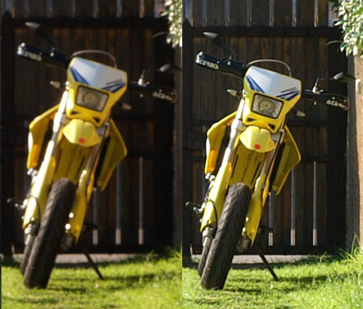

MessaggioInviato: Mar 18 Lug, 2006 2:44 pm    Oggetto: E-1 14-54 troppo soft Rispondi con citazione
Salve a tutti,
alla fine mi e' arrivata la E-1 e il 14-54, sono molto contento del complesso macchina obiettivo, ma ho fatto quello che non si dovrebbe mai fare..... Triste
Ho fatto un po' di scatti comparativi tra la Minolta 7D con il Sigma 18-125.
Avrei dato per scontato che l'olympus mi avrebbe dato risultati notevoli, e invece mi sono ritrovato con una brutta sorpresa: la E-1 fa' delle foto al limite dello sfocato !!!!
Ho letto in giro che hanno fatto ritarare l'obiettivo e il corpo ottenendo risultati migliori, ma non ci posso credere, anche l'olympus no, ci sono gia' passato con la Canon e con la Minolta Mi arrabbio?
Le due macchine sono con i parametri di default e la E-1 ha il Fw 1.4.
In particolare vi allego questo crop fatto a 14mm f8, parla da se....
Mi sapete aiutare confermando la resa della olympus ?
[/img]
Dettaglio moto
 Dimensione:  80.24 KB
 Visualizzato:  File visto o scaricato 3250 volta(e)

MessaggioInviato: Mar 18 Lug, 2006 3:27 pm    Oggetto: Rispondi con citazione
dovresti essere sicuro che non vi sia né micromosso (che tempo di scattto?) né un errore di messa a fuoco.
Prova a fotografare la facciato di un edifico ricco di dettagli con il cavalletto e la fotocamera in "bolla".
Possibilmente autoscatto (bastano 2 secondi) e specchio alzato preventivamente (funzione "Anti-Shock").
Scatta a tutta apertura ed anche ad f:8.....

MessaggioInviato: Mar 18 Lug, 2006 3:35 pm    Oggetto: Rispondi con citazione
Anche a me sembra molto strano. E quando dico molto significa che è proprio tanto.
Questo perchè con quell'ottica ho scattato centinaia di foto..... e inoltre quelle che girano nel nostro forum parlano anch'esse da sole.
Che la E-1 sforni file "un pò morbidi" è risaputo...ed è in parte voluto dai progettisti Olympus.
Direi che è proprio il caso di rifare la prova..... o verificare bene l'ottica.
Buona fortuna

MessaggioInviato: Mar 18 Lug, 2006 3:47 pm    Oggetto: Rispondi con citazione
E' sfocata, non morbida... scommetto che è un errore di messa a fuoco, segui il consiglio di palmerino

MessaggioInviato: Mar 18 Lug, 2006 3:49 pm    Oggetto: Rispondi con citazione
Ciao,
inanzitutto grazie per la sollecita risposta !
Il tempo di scatto delle foto sopra era di 1/160, ho cercato di stare attento al mosso pero' chiaramente e' un dubbio valido.
Per la messa a fuoco mi sembra strano, era praticamente all'infinito e guardando la scala graduata del 14-54, a f8 dovrebbe avere una buona DOF, almeno tale da scongiurare il fuori fuoco Mah
Ho allegato un'altro crop di un'altra foto a 1/400 f8 dove il comportamento e' simile e in piu' ci sono molti meno dettagli nelle basse luci (forse dovrei provare con il contrasto a -2 come ho letto in giro)
Ce' da dire che in un'altra foto ancora, invece, non ho trovato differenze, pero' non era a 14mm ma a 40mm.
Queste prove le ho fatte al volo questa mattina ma mi sembravano indicative... provero qualche altra foto chiaramente.

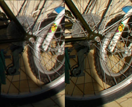

vadda
Iscritto: 01 Lug 2005
Messaggi: 13
MessaggioInviato: Mar 18 Lug, 2006 3:52 pm    Oggetto: Rispondi con citazione
Oppsss... m'e' scappato l'allegato !
 Dimensione:  74.69 KB
 Visualizzato:  File visto o scaricato 3219 volta(e)

MessaggioInviato: Mar 18 Lug, 2006 3:58 pm    Oggetto: Rispondi con citazione
mh, c'è evidente aberrazione cromatica, strano perchè l'ottica mi pare di ricordare sia abbastanza ben corretta... a questo punto potrebbe essere difettosa.

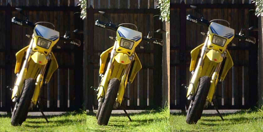

vadda
Messaggi: 13
MessaggioInviato: Mer 19 Lug, 2006 2:28 pm    Oggetto: Rispondi con citazione
Allora,
tanto x cominciare scusate x aver aperto forse un poste stupido Imbarazzato
In realta' ho capito il problema ieri sera quando sono tarnato a casa e ho riprovato : la E-1 esce con il settaggio dei tre punti di autofocus abilitati di default, questo portava a un'incertezza sulla messa a fuoco, in piu' il FW era 1.1 e la focale non era a 14mm ma a 54mm.
Il FW l'ho aggiornato adesso ma stamattina mettendo solo il punto centrale dell'autofocus il risultato e' stato eccellente Smile
Nell'allegato di adesso ho messo lo scatto di ieri della 7D al centro, a sx lo scatto con i parametri di default della E-1 e a dx sempre la E-1 con contrast a -2 e sharpness a +2.
A fronte di questi scatti ho cmq potuto constatare che la 7D di base ha uno sharpening gia' alto (corrispondente piu' o meno al +2 della E-1) e forse una migliore risposta nelle basse luci ma una resa peggiore alle alte, forse e' il tipo di lettura esposimetrica, ci dovrei perdere un po' piu' di tempo ma a secondo degli scatti sembra che la E-1 abbia meno gamma dinamica Rolling Eyes
Cmq la E-1 con il 14-54 mi piace molto, per adesso l'unica cosa che davvero fa' la differenza con la 7D e' il mirino, quello della 7D e' enorme in confronto anche se quello della E-1, anche se piccolo, permette una corretta messa a fuoco manuale e una buona visione d'insieme (niente a che vedere per ex. con quello della Nikon D70).
L'LCD anche (2.5'' sulla 7D contro 1.8'' della E-1) e' molto differente ma la resa di quello della E-1 e' eccellente anche sotto il sole mentre la 7D mostra immagini sempre un po' piatte e sbiadite.
In conclusione, grazie a tutti, adesso sono molto piu' contento, e tempo permettendo cerchero' di fare un minimo di confronto tra le 2 macchine e magari postare le mie impressioni.
