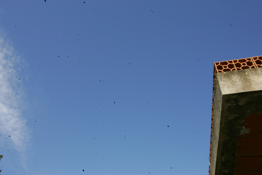

....si lo sò, infatti l'ho appena usata, ma dopo aver aftto degli scatti per verificarne lo stato, ahimè ci sono gli stessi puntini se non di più di prima, non ci sartebbe una soluzione strategica tipo liquido per le lenti o roba del genere?

MessaggioInviato: Sab 12 Ago, 2006 4:24 pm    Oggetto: Rispondi con citazione
Piero_Bo ha scritto:
Pompetta da Chiappette ... la più usata Smile
...guarda un pò quì...che te ne sembra?
scattata a diaframma f/22....

Mah Mah Mah
Cerca Pennello Antistatico o Pek-Pad (spero si scriva cosi) Rolling Eyes

Mai vista una cosa del genere...
L'unica volta dove la pompetta da Chiappette non ha funzionato ho usato un pannello comperato apposta a tale scopo...
www.chili-pix.ch
Per quanto riguarda la pompetta, la mia aspira aria da un filtro e la espelle dal becco, quindi non dovrebbe portare nuova polvere sul CCD.

ma ci hai mandato una ventata di terra???? LOL LOL LOL
attento a pulirlo che secondo me ti si riga il sensore.... Rolling Eyes Rolling Eyes Rolling Eyes

in effetti davvero molto sporco..direi che non lo pulivi da tempo o non lo hai mai fatto,io direi di soffiare regolarmente con una pompetta il sensore molto spesso per prevenire ,poi prendere il pennello della copper hill da chili pix come ti consigliavano,oppure il kit eclipse,cmq onestamente nel tuo caso farei con il kit umido eclipse,,mi sembta sporco abbastanza sedimentato..msgsri prima soffi benbene con la pompetta per togliere la polvere superficiale poi passi al pecpad inumidito..

il sensore di questa digitale l'ho fatto pulire qualche tempo dal centro assistenza Canon (era più o meno nelle stesse condizioni !) ed è ritornato come nuovo, poi lavorando e spesso cambiando le ottiche anche all'aperto, si è risporcato di nuovo, però questa volta voglio fare la pulizia col kit che mi avete consigliato . . . . . e speriamo benegrazie per i consigli !
