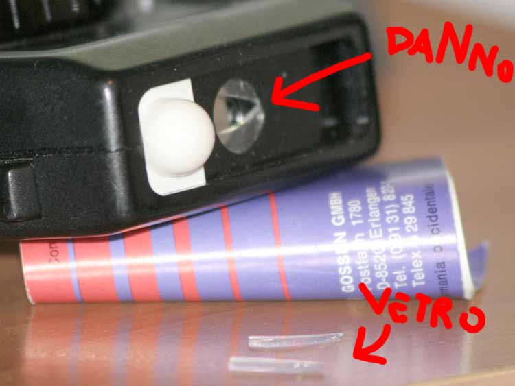

Raga ho bisogno d'aiuto!
Mi han regalato un vecchio esposimetro Gossen modello Lunasix 3 ma mi son accorto che ha un problema. Il vetrino di protezione posto dietro la calotta bianca è rotto!! Vi allego una foto per capire il danno.
Secondo voi cosa posso fare per poterlo normalmente riutilizzare??

Secondo voi se rimuovo il vetro rotto l'esposimetro rifunziona normalmente?

Potrebbe, ma io lo farei vedere ad un buon fotoriparatore. se e' partita anche la cellula che ci sta dietro e'n da buttare, altrimenti il lunasix era un ottimo esosimetro.

Confronta i dati che ti fornisce con quelli di una reflex, se sono simili vai tranquillo, al massimo con un pezzo di scotch bello trasparente tappi il buco, per evitare che entri polvere. Tanto si usa più in luce riflessa che incidente; se poi fai attenzione, tagliando il nastro di misura, puoi lasciar scorrere la calottina opaca.
