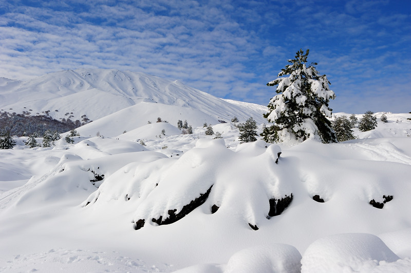

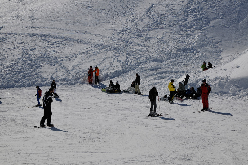

Buona sera a tutti oggi per la prima volta io e la mia D300 siamo andati sulla neve,ci siamo portati pure a Tamron 17-50 VC,premetto che c'era un sole da paura ma ho notato ora a casa che la neve come scattavo scattavo è venuta un po scura il classico!!Ho provato con esposizione matrix(che dicono rende bene sulla neve)niente,ponderata niente,sapreste darmi qualche consiglio per la prossima volta?La D300 era impostata su priorita del diaframma e usavo quasi spesso F13/16 massimo,per avere piu profondita di campo possibile con tempi che oscillavano da 1/300 a 1/2500,tempi un po altini ma il sole era veramente a palla!!Vi posto qualche foto jpeg della macchina senza correzioni
 Dimensione:  194.88 KB
 Visualizzato:  File visto o scaricato 4638 volta(e)
 Dimensione:  194.83 KB
Nikon D300__Nikon 35-70 f2.8 D__SB800__KPS UMC 1.3X
Maxriflessi
Iscritto: 16 Mgg 2007
Messaggi: 1909
MessaggioInviato: Dom 24 Gen, 2010 7:35 pm    Oggetto: Rispondi con citazione
per me le foto...proprio perché scattate sulla neve... e in situazione di controluce sono venute esposte molto meglio di qualsiasi rosea aspettativa.
Il fatto che sulla neve la foto venga...tendenzialmente.... sottoesposta è un aspetto del tutto normale come ben sa chi ha qualche annetto di esperienza sulle spalle.
L'esposimetro della 300 direi che ha risolto molto bene questa difficile "lettura" della luce.
Dato che sovraesporre è la prassi comune per situazioni "innevate" (o per spiagge con sabbia bianca o molto chiara) devi solo capire quale sia lo staramento medio che ben si adatta alla D300.

Maveric78
Iscritto: 25 Set 2007
Messaggi: 439
Località: Fiumefrddo Di Sicilia
MessaggioInviato: Dom 24 Gen, 2010 7:38 pm    Oggetto: Rispondi con citazione
Maxriflessi ha scritto:
p
Ciao Maxriflessi cosa intendi per capire lo staramentomedio?
Maxriflessi
Messaggi: 1909
MessaggioInviato: Dom 24 Gen, 2010 7:50 pm    Oggetto: Rispondi con citazione
hai ragione...ho espresso il concetto in maniera un po'... contorta Very Happy
allora... le superfici molto chiare tendono a "ingannare" l'esposimetro... ovvero (in linea generale e con tutti i distinguo) la macchina tende a sottoesporre.
La neve è il classico esempio.
Ora... ogni macchina reaggisce in maniera differente in tali situazioni...ma chi più e chi meno... tutte reagiscono sottoesponendo la scena (ovviamente tale fenomeno vale a maggior ragione per il "matrix" )
Tu devi determinare di quanto sia tale sottoesposizione e impostare la macchina di conseguenza.
Per esempio... guardando i due scatti...io avrei provato a impostare +0.7 ( 2/3 EV).
La macchina ...per esempio...continuerà a lavorare in A (priorità di diaframmi) ma associera ad ogni lettura dell'esposizione la tua "staratura".
Ma ripeto...ogni macchina è differente e anche oigni situazione è differente.
Sulla Leica M8...ad esempio ...a pari condizioni...dovrei impostare una staratura in sovraesposizione di 1 stop e mezzo
www.riflessifotografici.com: semplicemente fotografare
Maveric78
Messaggi: 439
MessaggioInviato: Dom 24 Gen, 2010 8:02 pm    Oggetto: Rispondi con citazione
Quindi dovrei sovraesporre di un 0.7!Devo fare la prova,ovviamente devo capire le varie situazioni se no mi verranno foto sovraesposte!Certo è un casino specie quando fotografi in situazioni dove non hai il tempo di metterti a fare prove.

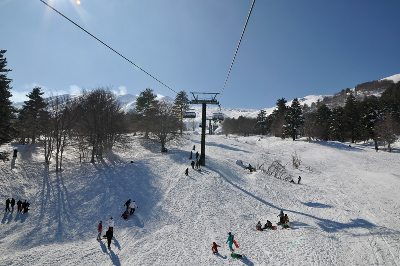

Visto che fotografiamo la "stessa" neve Very Happy ti posso dire che io con la d700 devo sovraesporre mediamente di 0,7 ma nel dubbio ti consiglio di usare il bracketing solo positivo a passi da 0,3 ma partendo già da una sovraesposizione di 0,3. In pratica ti ritrovi con 3 esposizioni per ogni scatto partendo da una sovraesposizione di 0, 3 una di 0,7 ed una di 1 EV. Presto capirai in base alla situazione quale valore usare e potrai evitarti il bracketing. Naturalmente usa la modalita di scatto a raffica veloce così hai le tre esposizioni in un sol colpo.
 Dimensione:  148.62 KB

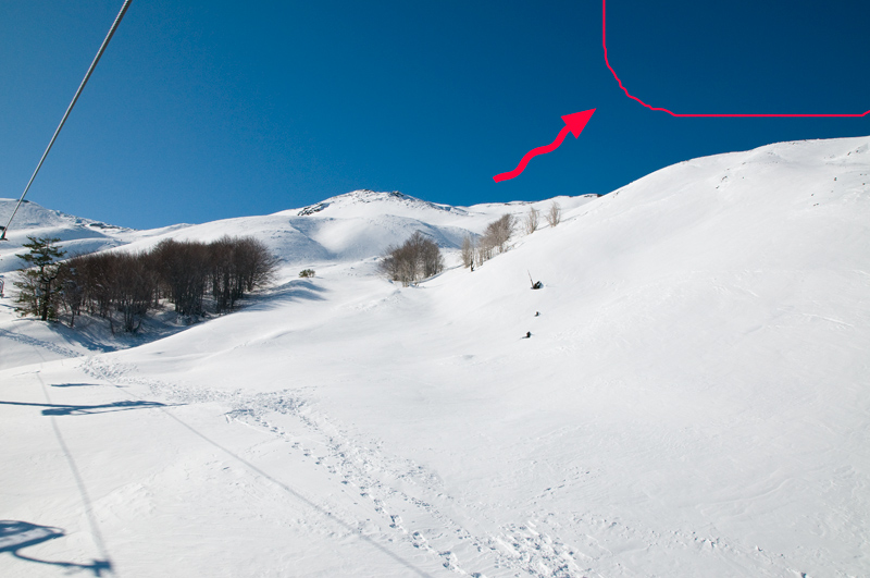

Visto che siamo in argomento da cosa dipende quella zona piu scura del cielo?ti posto la foto
 Dimensione:  189.32 KB
 Visualizzato:  File visto o scaricato 4337 volta(e)
ocio
Iscritto: 14 Ott 2004
Messaggi: 13842
Località: Vercelli
MessaggioInviato: Mar 26 Gen, 2010 12:44 pm    Oggetto: Rispondi con citazione
Dal fatto che avevi il sole dall'altra Smile
Nella foto la neve riflette talmente tanta luce che per controllarla devi buttar giù una marea di stop. Questo porta alla chiusura delle aree meno luminose. E' fisiologico sulle focali più grandangolari. Ad occhio non te ne accorgi, ma prova a guardare come cambia l'intensità del cielo man mano che ti allontani dal sole.
