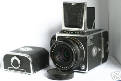

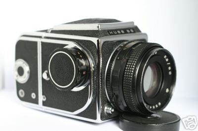

Se può servire ad individuare il modello...
la macchina è questa:

Come capire che attacco ha? non so se rieci a trovare foto sul web delle ottiche per kiev 88 e 60 e vedere quale va bene per te, machcina alla mano....
ma se è una 88 non modificata ha il suo attacco originale, e quindi dovrebbero esserti precluse le ottiche zeiss jena.

credo di no, o meglio io non ne ho la più pallida idea.
So solo che per avere un parco ottico più vasto quelli che le mettono a posto (ci sono tanti venditori su internet e tante macchine "diverse": perntasix, b.i.g. six, hartblei, arax e così via..) fanno la modifica non ufficiale di cambiare l'innesto, ma dalla fabbrica escono solo le kiev 88 con innesto 88. unica eccezione è la kiev 88 CM che ha appunto attacco p6, ma non so se è una modifica ufficiale da parte del'arsenal oppure se è ancora una invenzione di terze parti. e in ogni caso la tua macchina avrebbe la targhetta, con su scritto 88cm....
