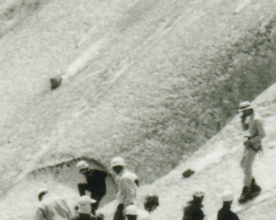

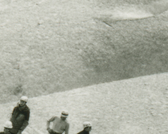

due provini scan di positivo tutto uguale per quanto possibile (a me) nessun intervento (epson 3200).
Ciao, Claudio.
D76 1+1 13' 30''
 Dimensione:  68.33 KB
 Visualizzato:  File visto o scaricato 1049 volta(e)
hc110 sol b 7'30''
 Dimensione:  77.74 KB

L'immagine scandita (D76) è di base 23 mm.
Mam7 150 mm.
Nella stampa finale era meglio a detta del mio circolo quella d76 nel ghiaccio e quella hc110 nella terra sassosa.

Sinceramente, a parte un contrasto maggiore per l' hc 110, le due scansioni non mi paiono così diverse....
Ma purtroppo è quello che passa il monitor....

Le due foto, di carta, non sono granchè diverse.
Ciao, Claudio.
pdp
Iscritto: 18 Mgg 2005
Messaggi: 3270
MessaggioInviato: Dom 17 Set, 2006 3:31 pm    Oggetto: Rispondi con citazione
purtroppo si vede pochino dalle scansioni, quello che mi verrebbe da dire è che l'hc100 da più contrasto e di conseguenza chiude di più le ombre.
Probabilmente cambiando la gradazione le immagini si assomigliano abbastanza.
Andrebbe valutata in stampa.

A me non sembra di vedere differenza significative.
Apparentemente il HC-110 ha un pelo di contrasto in più sulla tuta dell'uomo in basso, ma bisognerebbe capire se è lo stesso uomo che si vede nel dettaglio con il D76 e se la tuta sia dello stesso colore, potrebbe essere uan rossa e l'altra blu,
La parte del ghiacciaio, invece, mi sembra uguale, a paret una maggiore ombra nella versione HC.
Non capisco la validità e l'utilità di questo post. Boh?
