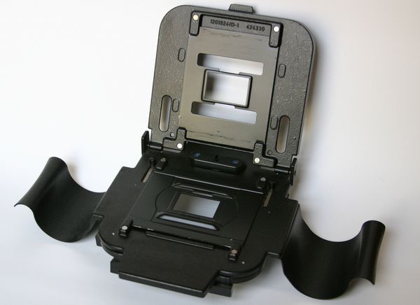

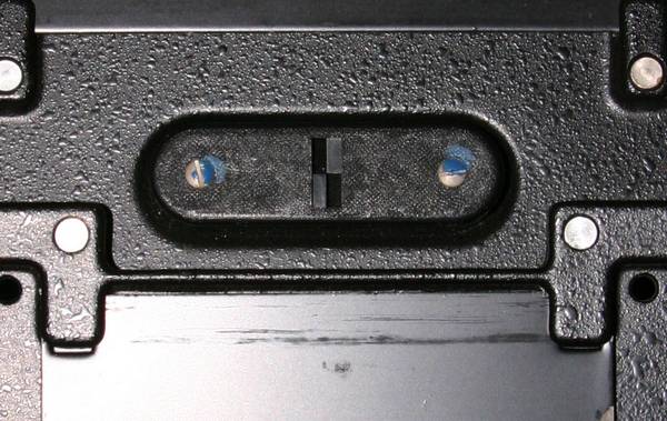

Sul portanegativi del mio Meopta Opemus 5 c'è uno stigmometro che ti permette di mettere a fuoco alla perfezione senza focometro.
Se hai la stassa macchina dovresti averlo anche tu.
Ti posto una foto del portanegativi con il focometro.
Enzo Smile
 Dimensione:  62.08 KB
 Visualizzato:  File visto o scaricato 1674 volta(e)
 Dimensione:  35.16 KB

Sul meopta c'è lo stgimometro
oh bella.. vuoi vedere che ho qualcosa di simile anche io.. Mah
sarebbe lo stesso arnese che c'è nel mirino delle reflex per la messa a fuoco, no ?
Nell'ingranditore ho qualcosa di simile che ho notato solo ieri: è un vetrino tipo quello della luce rossa solo che è diviso in due metà, una rossa ed una verde.. potrebbe avere qualcosa a che fare con la messa a fuoco ? Mandrillo
