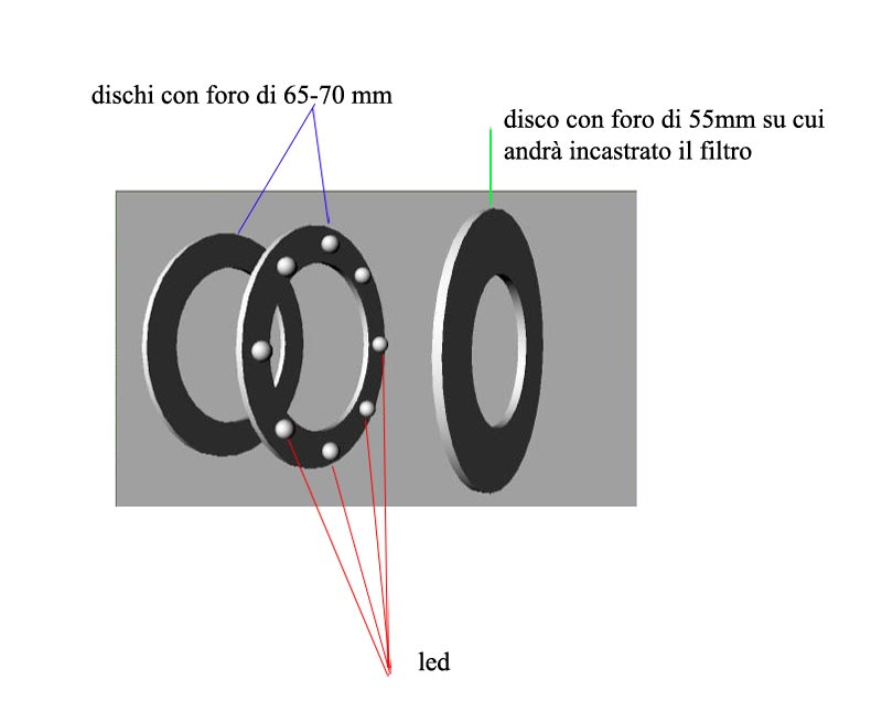

allora come supporto io pensavo a questo: nelle campane dei dvd o dei cd in fondo mi è sempre un disco delle stesse dimensioni del cd che però è in plastica trasparente.
bene, se ne potrebbero usare 2 o tre di questi.
in che modo?
allora innanzitutto di provvede ad allargare il foro già esistente anche se non di tutti della stessa misura.
supponiamo di usarne 3.
1 dei dischi si allarga il buco fino ad una misura di 55mm (mm più, mm meno) in modo da farci incastrare un filtro UV in modo che questo faccia da attacco alla fotocamera.
gli altri due dischi avranno il foro centrale allargato a qualche mm in più, in modo che il tubo-obbiettivo della 5600 riesca ad entrarci
sul secondo disco si monteranno i led che si provvederà a bloccare e che verranno quindi protetti dal primo disco che è fissato al filtro
tra il secondo e terzo disco invece passeranno i fili che fanno da collegamento
infine i 3 dischi possono essere tenuti assieme da dei tubi in plastica avvitati sulla superficie dei dischi.
sinceramente su questa parte della sturttura eviterei di mettere altro della circuiteria in modo da non creare asimettrie che poi potrebbero dar fastidio quando si deve montare
il resto della circuiteria (pile, potenziometri o selettori vari) lo metterei in un pacco da avvitare sotto la fotocamera
appena posso faccio uno schemino dell'idea così chiarisco il tutto Very Happy

non riuscivo ad andare a dormire senza prima aver fatto uno schizzo di cosa intendo Very Happy Very Happy Very Happy
 Dimensione:  29.94 KB
 Visualizzato:  File visto o scaricato 4140 volta(e)
