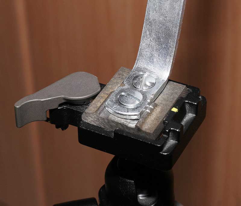

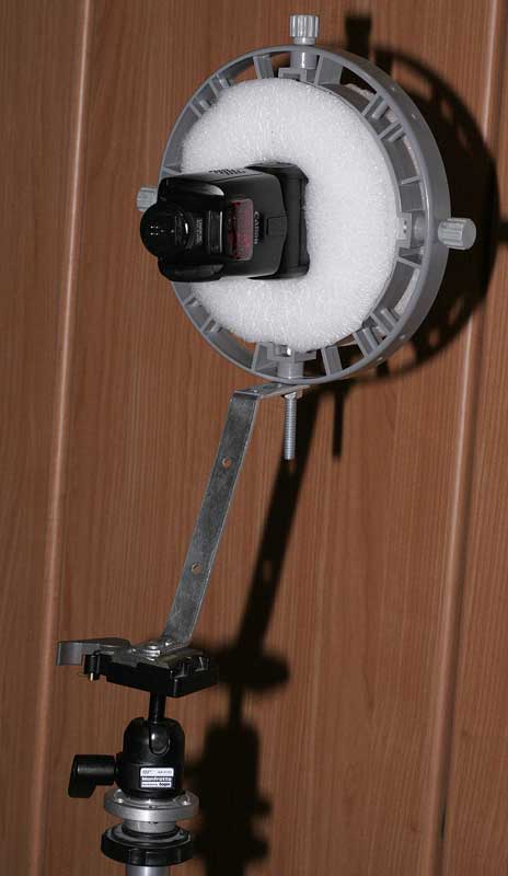

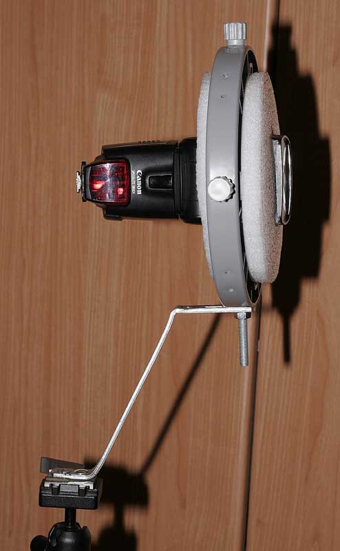

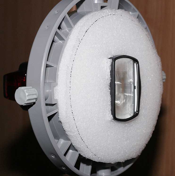

su richiesta di lolly56stk inserisco qualche foto sul semplice metodo che ho adottato per utilizzare i flash portatili con i soft box da studio ne caso possa interessare qualcun'altro...
niente di più semplice, all'interno della montatura a cerchio ho inserito un pezzo di schiuma espansa tagliata a misura e al centro le ho fatto un buco a dimensione del flash.
ho preso poi una barra di metallo e l'ho piegata come vedete in foto.
da un lato, fatto un foro per far passare la vite si puo fissare la barra alla montatuta a cerchio sfruttando una delle 4 filettature gia presenti, sul lato opposto un fabbro ha fissato all'estremità un pezzo di ferro ralizzato con la forma e le dimensioni della piastra manfrotto RC2.
ecco fatto, la piastra si aggancia sulla testa manfrotto e porta tutto il peso del soft box, il flash non ha alcuna sollecitazione e in pratica si regge ben incastrato nella schiuma...
non sono molto bravo nelle spiegazioni ma in pratica basta guardare le foto! Ops
spero che la cosa possa tornare utile a qualcuno.... Ciao
