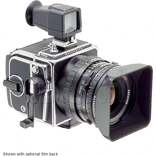

MessaggioInviato: Ven 20 Ott, 2006 12:55 pm    Oggetto: Rispondi con citazione
sarebbe questo gioiello?
