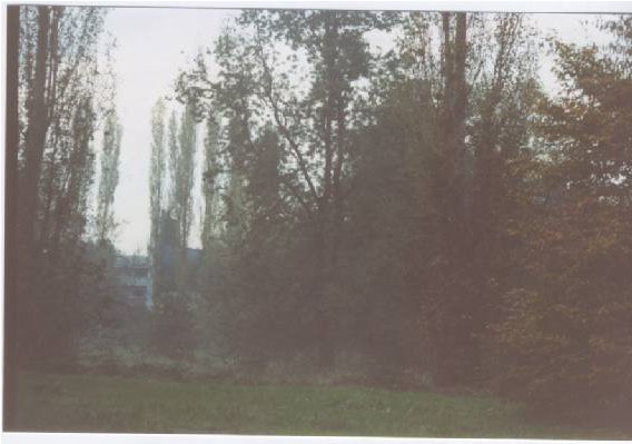

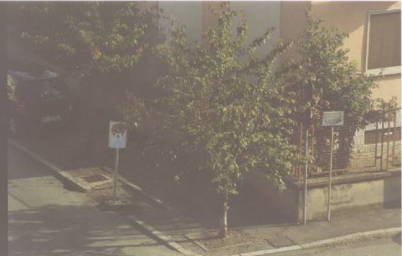

Ecco le uniche due immagini che il fotografo è riuscito a stampare, le altre erano praticamente nere. Dice che le vedo molto chiare perché è la sua macchina che quando stampa tende a migliorare la luce, per questo sono molto opache.
Ecco un'altro difetto che ho è il bordo nero a sinistra. Boh..

Scusa ma se hai la scala esposimetrica spostata tutta a destra (per Nikon è il contrario che per Canon se non ricordo male) non è che hai la compensazione di esposizione in negativo? così anche in P hai una bella sottoesposizione!
devi riportare la compesazione nel valore medio (cioè a zero) e riprova a scattare. Verifica anche se dutante lo scatto hai come inficazione in mirino LO.
