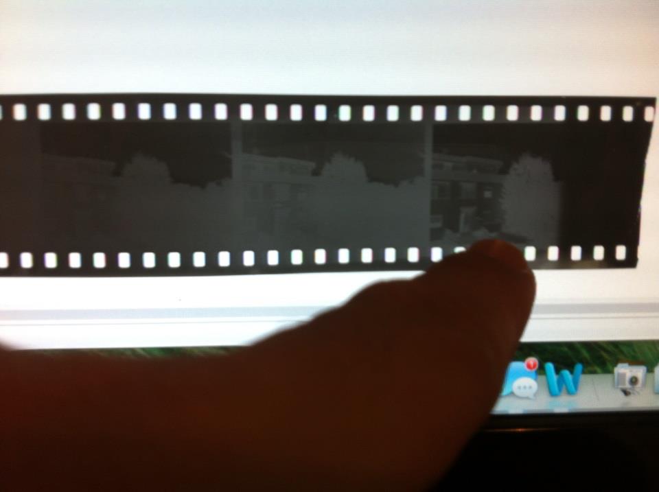

ho fatto un test, @25 ASA in Rodinal 1:100 per 7' a 20°, non è andata bene, le informazioni ci sono, ma il negativo è grigissimo...
Le foto sono, da sx verso dx, con esposizione corretta, poi -1 e +1 stop... Crying or Very sad

MessaggioInviato: Mar 09 Ott, 2012 7:09 pm    Oggetto: Rispondi con citazione
Che peccato....
...da quanto era scaduto?
E' raro vedere un simile velo

MessaggioInviato: Mar 09 Ott, 2012 7:12 pm    Oggetto: Rispondi con citazione
ehm... solamente 13 anni. Imbarazzato

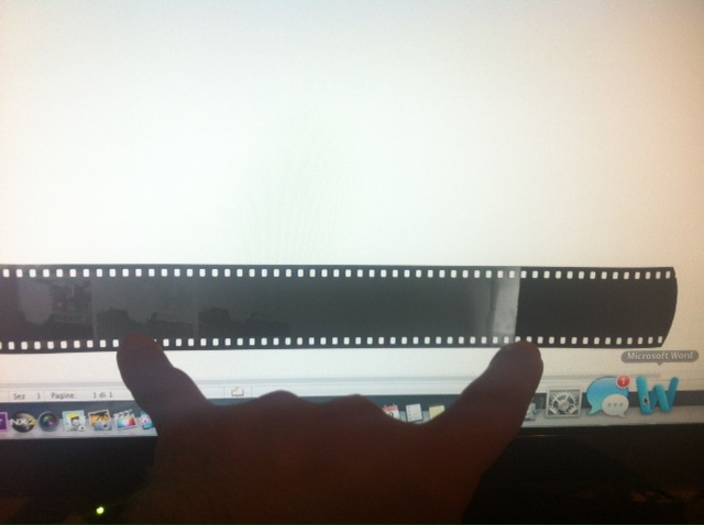

Paolo, perchè la parte iniziale a destra, quella esposta alla luce per agganciare il rullino al motore di trascinamento è molto grigia, ma comunque trasparente, mentre quella zona successiva, di circa un centimetro è completamente trasparente??

MessaggioInviato: Mar 09 Ott, 2012 9:25 pm    Oggetto: Rispondi con citazione
Chissà...
Forse quel pezzo rimaneva in aderenza da qualche parte e non ha potuto prendere aria come il resto della pellicola.
Ma comunque è strano....
...io ho usato delle Agfapan25 e delle Agfa Ortho scadute negli anni '80 ed erano ancora quasi perfette.
Non è che sia mal fissato?

MessaggioInviato: Mer 10 Ott, 2012 8:53 am    Oggetto: Rispondi con citazione
ho fissato con Agefix 1+9 per 13' come faccio sempre...
sinceramente non riesco a capacitarmi, tra l'altro, sempre nella zona trasparente, sopra i fori di trascinamento, ci sono i segni dei fori stessi che fanno pensare proprio ad una sovrapposizione.
Per fare le prove ho usato una striscia da 50cm, magari troppo corta e si è incasinata nella spirale? Boh, io sono certo che è entrata perfettamente però...
Altra ipotesi potrebbe essere che la bobina sia stata aperta e che abbia preso luce... non saprei, magari faccio una prova imbobinando dalla parte finale del rotolo stesso... Rolling Eyes

MessaggioInviato: Mer 10 Ott, 2012 7:37 pm    Oggetto: Rispondi con citazione
L'Agefix 1+9 fissa a fatica la carta.
Fagli un bagneto in Agefix 1+5 fresco Wink

Per il fix conta pure l'agitazione.
Le regole dicono
Continua il primo minuto poi 30sec si e 30sec no
Se il risultato che hai avuto con la TP non fosse causa del fix, quanto sopra è importante con tutte le pellicole soprattutto quelle più moderne.
