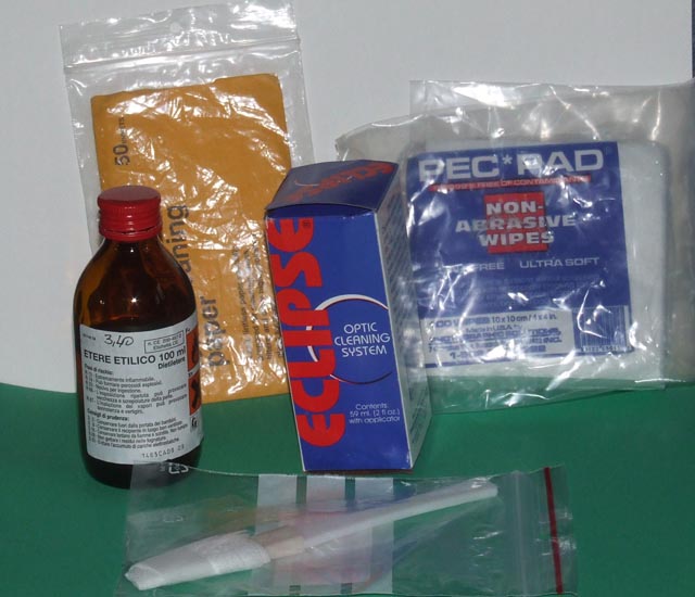

Ho finalmente pulito il sensore della mia 20d , ora SPLENDE!
ragazzi è davvero semplice , spesa 34,98 comprese le spedizioni Smile
Cosa ho comprato:
1- Liquido Eclipse 10,15 eur
2- PEC PAD q.tà 100 eur 9,57
3- Spatolina eur 6,66 (potete anche costruirvela e risparmiate)
questi dal sito micro-tools (8,60 spese di sped.)
4- Postit
5- Pompetta clisterino (farmacia)
L'operazione è molto semplice, 5 min e via !
ho prima soffiato con la pompetta , poi ho tamponato le pareti (NO IL SENSORE) con il postit e per ultimo , con pecpad e eclipse ho pulito il sensore .
Non sto a scrivere i dettagli in quanto in rete ci sono molte guide

Ho anche comprato l' ETERE ETILICO dalla farmacia , non l'ho ancora provato con il sensore ma sulle ottiche ho notato che evapora rapidissimamente , per cui sicuramente è anche idoneo per il sensore .
(costo 3,50 eur)
Buon divertimento!
foto indicativa
 Dimensione:  88.56 KB
 Visualizzato:  File visto o scaricato 1485 volta(e)
Saluti ,Tonio!

ho provato a pulire con pecpad e alcol etilico un filtro UV e non mi è piaciuto affatto il risultato , in controluce rimaneva uno strano alone Triste
Ho ripetuto l'operazione con l'eclipse ed il risultato è stato : STUPEFACENTE!
