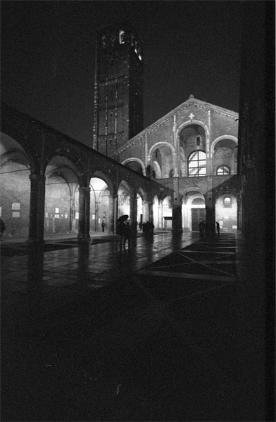

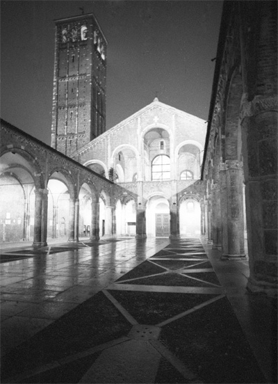

Una volta aperta la scatola di latta la polvere si presenta di color bruno chiaro.
Una volta diluito il colore diventa quello di un caffé francese, per il sapore posso solo fare ipotesi sul confronto, ma temo che l'ufg possa essere meglio...
Lo si può usare in due modi, stock riutilizzabile o diluito 1+5 usa e getta.
Per il primo consigliano agitazione deve essere moderata, per il secondo continua. Il tempo di trattaemtno per la one shot è di 2.5-3 volte quello dello stock.

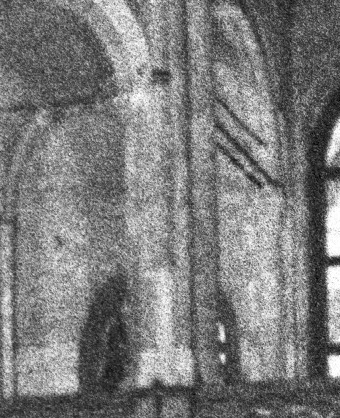

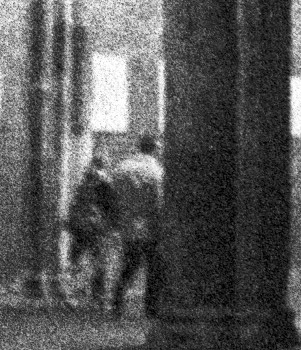

Aggiungo gli scatti fatti ieri sera come test dello sviluppo.
è un hp5 esposta per 1/5 e 1/20s a mano libera con il canon 20 2.8 a tutta apertura.
I due scatti sono fatti ipotizzando di mettere la facciata in zona IV e VI a 3200 iso. Ho sviluppato per 10 minuti con agitazione per 5s ogni minuto.
Il velo è presente, ma non è dovuto a fissaggio insufficiente: ho provato a lasciare a mollo nel fixer la coda ma non è diminuito: necessita di venire ricotto nel farmer.
Valutazione dello sviluppo: da riprovare in condizioni dove c'è luce. valutare uno scatto del 20 2.8 a ta senza luce è un terno al lotto.
Le scansioni purtoppo dicono molto poco, specie in queste condizioni, comunque ve le metto. Il campanile sul negativo, anche visto a occhio, ha una buona leggibilità; nella scansione quasi non si vede.
Questa notte provo a stamparle.
Le scansioni sono fatte con il nikon ls-50, i crop sono a 4000 dpi per dare idea di che cosa è la grana, quasi visibile a occhio nudo.
Ciao e grazie a Paolo per il memento del velo.

Sicuro di risolvere col farmer.
Non è che caschi dalla padella nella brace?
Il farmer non è selettivo, agisce su tutta l'immagine.
Prova prima a stampare, poi giudica.

MessaggioInviato: Gio 23 Nov, 2006 12:10 am    Oggetto: Rispondi con citazione
Sto facendo prove, prima di buttare il negativo "interessante": quelle di ieri sera erano scatti fatti tanto per provare come maltrattare quei due poveri rulli.
Quello a 1600 probabilmente lo cucinerò in microphen o in diafine, che nel frattempo mi è arrivato.
Per quello a 3200 non so che pesci pigliare: il microphen da troppo contrasto, l'ho provato altre volte.
Temo che il diafine a 3200 iso produca un negativo troppo leggero e difficile da stampare.
Mi sto ancora mangiando le mani per non essermi portato dietro almeno una delta.
Come farmer penso che farei l'R4a (monobagno) che dovrebbe essere separatore. Più delle tre righe che gli dedica una vecchia pubblicazione kodak e quello che c'è scritto ne "il negativo" non so.
Di sicuro prima di comprare il potassio ferrocianuro provo a stampare.
Comunque le foto di cui ho messo le scansioni le ho provate a stampare su mgIV a gradazione 2.5, meglio di quanto pensassi, molto meglio delle scansioni.
La grana è decisamente grossa, ma molto ben definita: lo si vede già nel focometro che sembra "a cristalli".
Sul 18x24 la definizione è ancora accettabile, probabilmente diaframmando avrei ottenuto scatti ben più nitidi.
Negli scatti si vede un alone a grani attorno alle luci probabilmente dovuto alle aberrazioni dell'ottica usata a 2.8. Con una grana così secca è fastidioso.
Tutto sommato il velo si è dimostrato in stampa meno fastidioso che nelle scansioni.

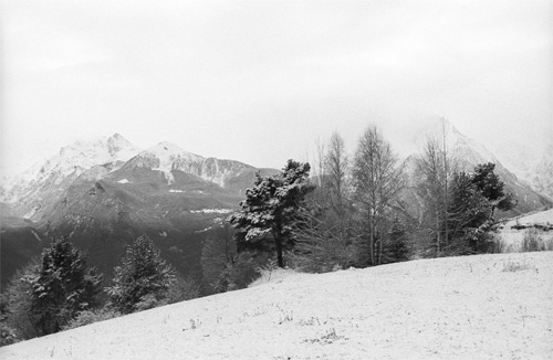

L'ho provato anche su fp4 a 200 iso e su hp5 a 400 e 800 iso.
L'ethol ufg si comporta piuttosto bene, mantenendo sempre un buon contrasto e una buona leggibilità di luci e ombre.
La grana è fine, non molto secca, ma ancora piacevole.
Mi ricorda il d76/id11, ma con un maggiore sfruttamento della velocità.
L'acutanza è buona, come la capacità di separare toni vicini.

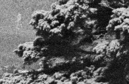

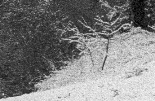

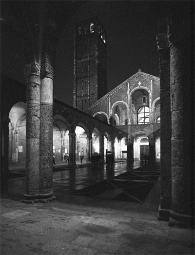

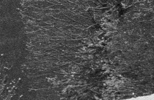

Aggiungo uno scatto e dei crop di hp5 a 400 iso in ufg stock per 5 minuti a 18°C.
PS: L'immagine è stata esposta per avere la neve in primo piano in zona VIII.
