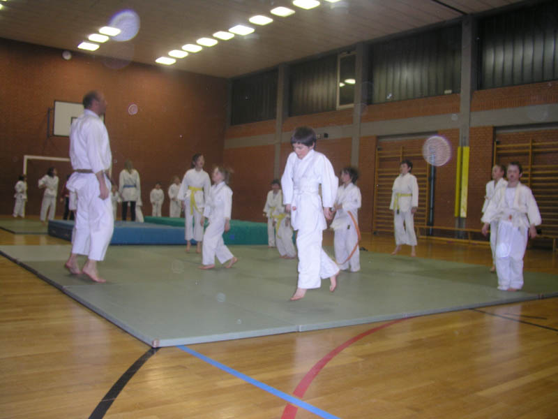

Salve a tutti, sono nuovo su questo sito e mi rivolgo a voi in quanto ho visto che ci sono molti esperti e spero che qualcuno di voi sia in grado di aiutarmi. Cerco di esporre in maniera più chiara possibile il mio problema: tempo fa (circa un mesetto) ho acquistato su internet una sony dsc-t30...bellissima, foto fantastiche...più che foto le definirei cartoline! Da un po di tempo però quando scatto foto in ambienti chiusi (in casa o in qualche locale) noto che nella maggioranza delle foto mi compaiono tanti cerchi di colore bianco sfuocati che ovviamente mi disturbano la foto. Ho provato a smanettare un po' con le impostazione ma nulla, anche se imposto "automatico" il problema è sempre presente. Secondo voi cosa può essere? Vi posto alcune foto per farvi rendere conto.
Attendo con ansia un aiutino.
Grazie a tutti in anticipo
Fabio
notate quanti cerchi ci sono e che fastidio che danno!!!

Ovviamente hai provato a pulire la lente frontale, sì?

si, ovviamente l'ho pulita accuratamente ma nulla! La cosa strana è che qst tipo di defietto lo noto solo per foto in interni, mentre in ambienti aperti non compaioni qeusti cerchi.

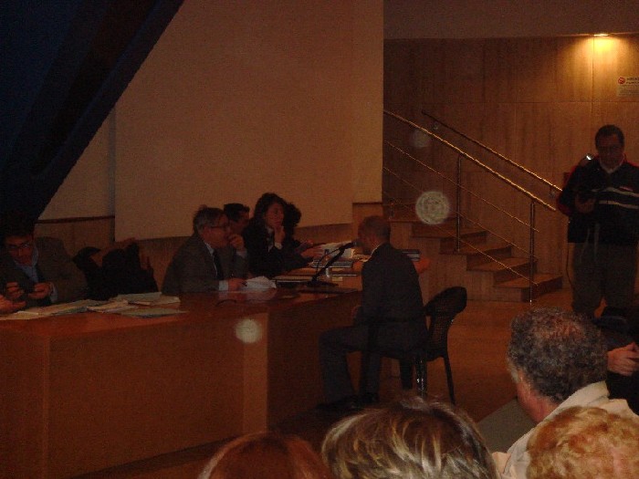

No a me è capitato soprattutto con diaframmi aperti e poi riguardando i dati Exif ho visto che questi scatti che mi ricordavo di cui ne allego uno lo ho realizzato con la Olympus C5050 con f1,8 1/30s con il flash in automatico e non come pensavo con la Panasonic! Comunque poco cambia, diaframmi apertissimi!

la butto lì,nn è che è flare...dalle lampade del soffitto sull'ottica!!!!....

Perchè no, potrebbe essere. Scatti fatti comunque nello stesso attimo e dalla stessa posizione senza flash non portano a questi problemi. A dire la verità prima di oggi non mi ero mai posto il problema del perchè di questi difetti!

A me più che flare sembrano piccole macchie sulla lente frontale; infatti si presenta a diaframmi aperti, mentre chiudendo molto la macchiolina sparisce (in teoria).
Se non fossero sulla lente frontale allora sarebbe un bel problema; valle a pulire se ci riesci... Mmmmm
