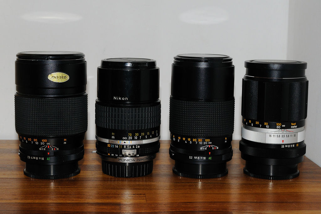

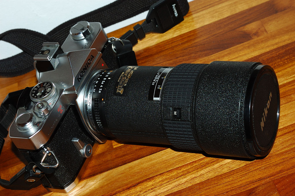

L'adattatore che hai linkato è quello originale della Konica anni 60/70, va benissimo per montare i Nikkor (AI, AIS ma anche AF) ma ovviamente non è utile per gli obiettivi G. Lo vedi qui tra una T3 e un 180mm... Il mio lo vedi nell'immagine allegata.
Con un po' di pazienza forse si trova anche a qualcosa di meno... Per l'uso in stop down devi fare riferimento al manuale perchè l'ago dell'esposimetro deve essere allineato ad una tacca predefinita...

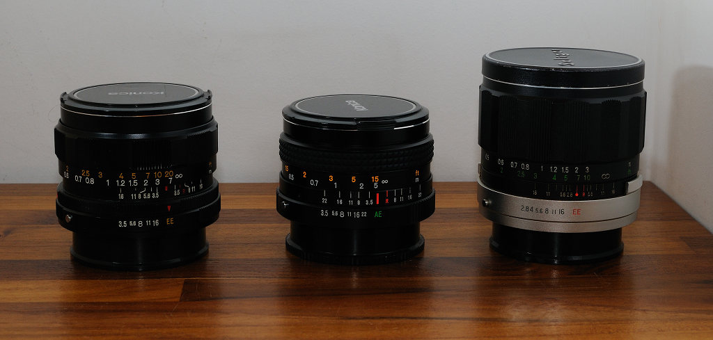

Se la macchina che hai è identica alla mia, con l'interruttore di accensione intorno al pulsante di scatto (invece che dietro sul dorso) allora è una T2, cosa che sarebbe compatibile con l'obiettivo tutto nero. E' quella prodotta tra il 1970 e il 1972 (la prima T è stata prodotta dal 1968 al 1970 e di solito aveva obiettivi con un ampio anello cromato). L'anello cromato degli anni '60 è quello del 135mm più a destra nella prima immagine (tra l'altro c'è un 135mm nikkor ais proprio sull'anello adattatore di cui sopra)...
Ma il tuo 28mm è più simile a quello a sinistra nella seconda immagine (del 1971 con la ghiera di messa a fuoco in metallo) o a quello al centro (del 1981 con la ghiera di messa a fuoco in gomma)? In teoria dovrebbe essere identico al primo...

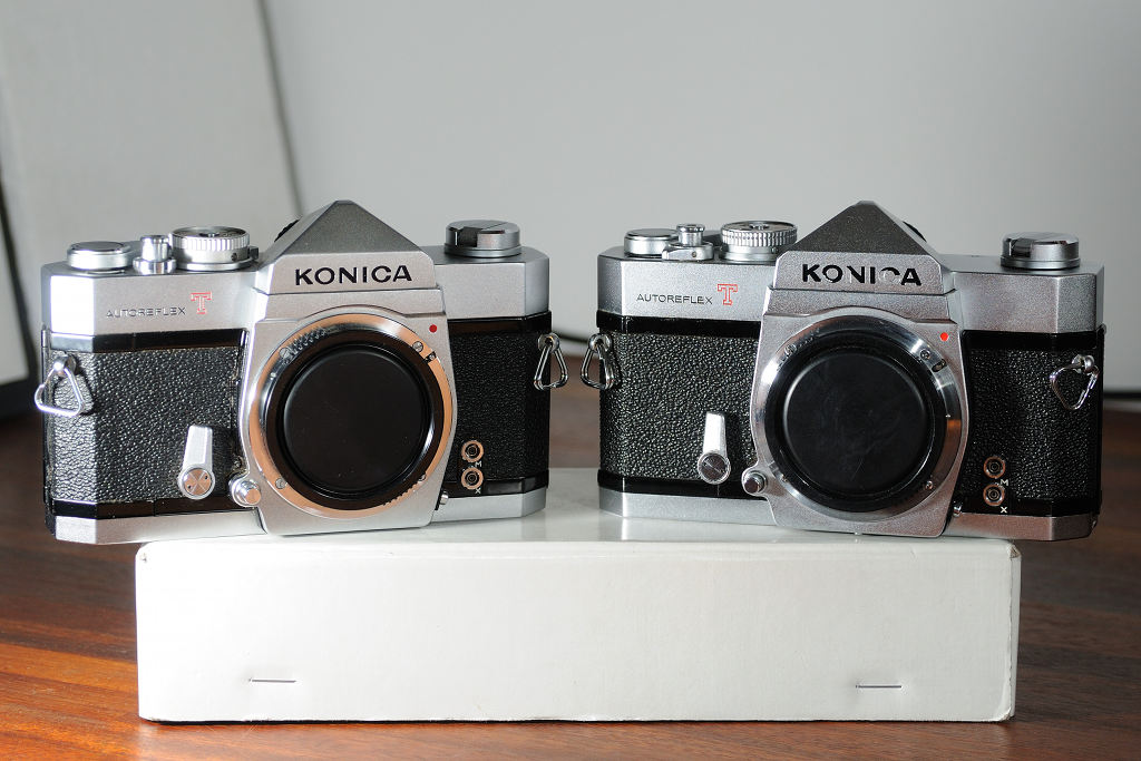

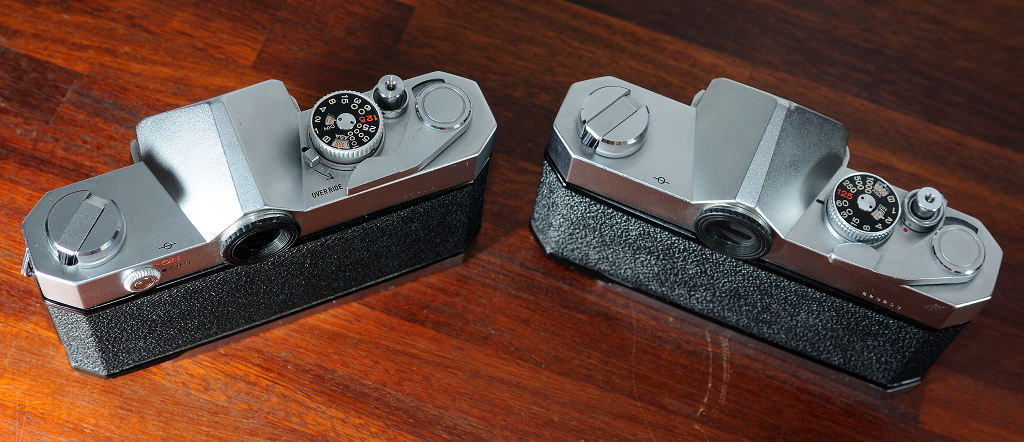

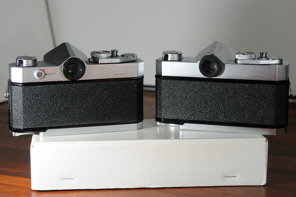

Adesso che una nuova T è entrata a far parte della mia collezione, riprendo questa discussione per mostrare le minime differenze tra la Autoreflex T (prodotta a partire dal 1968) e T2 (che ha sostituito la precedente dal 1970)...
Nella vista frontale si può notare la ghiera dei tempi che ha una zigrinatura singola nella Autoreflex T originale (a sinistra) mentre è "sdoppiata" in quella successiva (a destra)... L'altra differenza è l'interruttore di accensione che sulla T2 ruota intorno all'asse del pulsante di scatto me che è assente nella T...
Il motivo risulta evidente dalla vista posteriore dove la T ha l'interruttore di accensione sul dorso mentre la T2 non ha nulla...
Infine, vista dall'alto la T presenta una leva di override del range di accoppiamento esposimetrico che nella T2 a sinistra non è più presente...
Vista frontale

Vista posteriore
 Dimensione:  149.19 KB
 Visualizzato:  File visto o scaricato 5218 volta(e)
Vista dall'alto
 Dimensione:  135.28 KB
