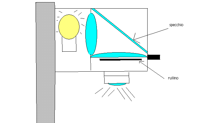

Ciao a tutti, innanzitutto mi scuso per il disegno orrido... speriamo che almeno sia chiaro.
Stampo in camera oscura da circa un anno e negli ultimi mesi utilizzo un Durst m300 che sta lavorando davvero egregiamente.
In ogni foto riscontro però un certo numero di granellini di polvere (macchie più chiare) sempre nella medesima posizione: le foto vengono benissimo, ma vedere ogni volta le aree sbiadite mi da veramente fastidio Triste
l'ho già smontato e pulito a fondo 3 volte, provato con un altra lampada e mille prove con l'obiettivo ma niente da fare, le macchioline ci sono sempre e sempre nello stesso punto.
Dal disegno che vi ho mandato dove pensate possano trovarsi le macchioline?? io non sono riuscito a trovarle.
Non pretendo doti di chiaroveggenza, però, per ipotesi un granellino di polvere sullo secchio non si vedrebbe sulla stampa e quindi è inutile che lo stia a ripulire... Smile voi ne sapete sicuramente più di me e conoscete i "punti critici". Ave
p.s.: il mio durst non ha il portanegativo in vetro, quindi li non sono di sicuro.
Vi ringrazio tanto per l'aiuto.

Pensa a queli che si mettono le paranoie del sensore che si sporca.
Quelli che chiedono di un 18-200 così non devono smontarlo per paura di sporcare il sensore o quelli che rinunciano alla reflex digitale per lo stesso motivo.
A me fanno ridere !
Questa è polvere da "veri uomini" !
Scherzi a parte, non ci sono tanti posti dove può essere la polvere, se la lampadina è pulita, il condensatore pure, resta lo specchio. Dai un occhiata anche a quello, eventuale sporcizia o polvere su di esso viene proiettata e magnificata dal condensatore che fa da lente.

nell'ottica?

no nell'ottica direi di no: il mio obiettivo è montato in modo che si possa ruotare di 360°. io l'ho ruotato ma la polvere rimane sempre nella stessa posizione, penso che se fosse nell'obiettivo dovrebbe ruotare anche lei. (ovviamente queste prove le faccio senza carta fotografica, visto che le macchioline si vedono perfettamente anche sul marginatore)

allora prova a ricontrollare minuziosamente specchio e condensatore.
La polvere la vedi a fuoco?

si la polvere la vedo a fuoco, la vedo perfettamente anche con il focometro, ma a dire il vero, più che polvere sembra una macchiolina.
Da qualche parte ho letto che la polvere sul condensatore non dovrebbe causare macchie in stampa ma un'abbassamento qualitativo generale, un pò come un granellino davanti all'obiettivo della macchina fotografica che non si vede poi sul negativo. è vero oppure è una cavolata?

Se le vedi a fuoco, sono per forza di cose sul piano pellicola o molto in prossimità, prova a ruotare il condensatore e guarda se si spostano ...
Smile Smile grazie mille: era proprio quello il punto, lo ho ruotato e pulito 2 volte ed è sparito tutto quanto!! Ok! Ok!
ad ogni modo qualche pulviscoletto sono certo che rimarrà comunque: mi sa che mi darò alla spuntinatura Wink penso sia bellissimo intervenire sulla propria opera con un pennello VERO e non qualche surrogato digitale, sarà il periodo ma di photoshop non ne posso +!!
