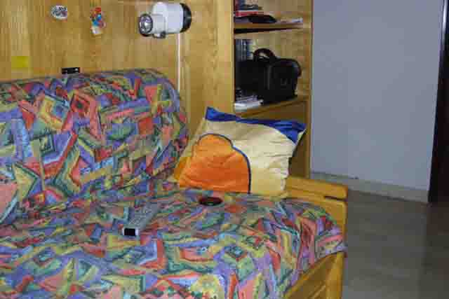

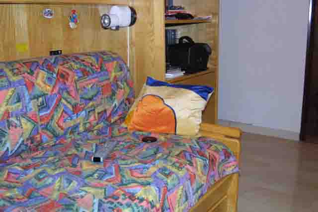

ciao a tutti, non uso molto il flash ma ho fatto un po' di scatti in camera mia in condizioni di poca luce (solo una lampada da tavolo accesa) e ho notato alcune cose strane: premetto che ho scattato con una canon d30 e il suo flash incorporato. Mettendo la macchina in automatico mi mette come tempo di scatto 1/60 (questo sempre indipendentemente dalla situazione), mentre se scelgo l'impostazione manuale mi permette di scegliere tutte le velocità fino a 1/200. Provando varie impostazioni manuali mi sono accorto che le foto vengono praticamente identiche qualsiasi tempo e diaframma io usi. Una foto scattata a 100 iso con un tempo di 1/200 risulta praticamente identica a una fatta con lo stesso tempo e diaframma ma a 1600 iso. Come mai? ugualmente le differenze sono minime se scatto a 100 iso con un tempo di un paio di secondi. le due foto sono scattate una ad 1/20 e l'altra ad 1/200 entrabe f3,5 e iso 1600...com'è possibile che siano praticamente identiche?

Perchè il flash emette la quantità di luce necessaria ad una corretta esposizione in funzione delle impostazioni della fotocamera.
Se , ad esempio, dimezzi la sensibilità (da 200 a 100 per esempio) il flash emetterà una luce di intensità doppia per ottenere l'esposizione corretta.
Spero di non averti confuso, non sono un granchè a spiegare le cose.

A ciò che dice Alf io aggiungerei che variando i tempi di scatto non hai differenze perchè è solo il lampo di flash ad imprimere la pellicola/sensore.. quindi se scatti ad un 200mo o ad un 20mo o a 10 secondi non cambia assolutamente nulla perchè la luce che crea la foto è quella del flash (che dura un paio di millesimi di secondo)...
mi sono spiegato bene? se non è chiaro chiedi pure..
