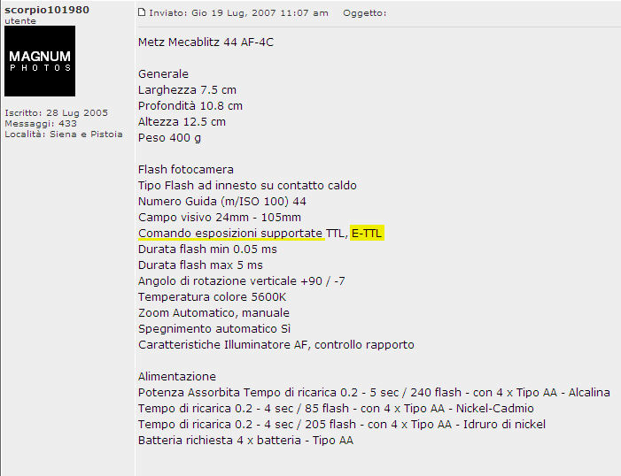

Metz Mecablitz 44 AF-4C
Generale
Larghezza 7.5 cm
Profondità 10.8 cm
Altezza 12.5 cm
Peso 400 g
Flash fotocamera
Tipo Flash ad innesto su contatto caldo
Numero Guida (m/ISO 100) 44
Campo visivo 24mm - 105mm
Comando esposizioni supportate TTL, E-TTL
Durata flash min 0.05 ms
Durata flash max 5 ms
Angolo di rotazione verticale +90 / -7
Temperatura colore 5600K
Zoom Automatico, manuale
Spegnimento automatico Sì
Caratteristiche Illuminatore AF, controllo rapporto
Alimentazione
Potenza Assorbita Tempo di ricarica 0.2 - 5 sec / 240 flash - con 4 x Tipo AA - Alcalina
Tempo di ricarica 0.2 - 4 sec / 85 flash - con 4 x Tipo AA - Nickel-Cadmio
Tempo di ricarica 0.2 - 4 sec / 205 flash - con 4 x Tipo AA - Idruro di nickel
Batteria richiesta 4 x batteria - Tipo AA
Sapete dirmi come si comporta questo flash?

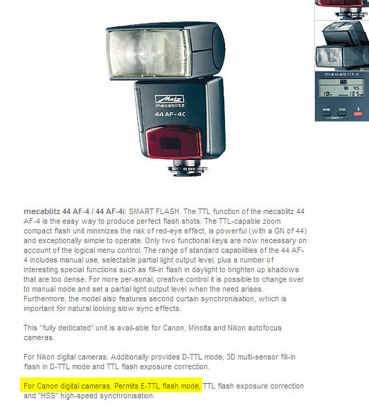

Cappe77 ha scritto:
Non vorrei dire una scemenze ..
400d comunichi coi flash con E-TTL II ...
mentre il Metz da quello che riporti non comunica con quel protocollo di trasmissione quindi dovresti usarlo solo in manuale...
L'hai detta ...
Stai cercando di confondere scorpio, eh ? Wink
E' il 44 MZ-2 che non supporta E-TTL
 Dimensione:  84 KB
 Visualizzato:  File visto o scaricato 880 volta(e)
 Dimensione:  76.54 KB
 Visualizzato:  File visto o scaricato 879 volta(e)
