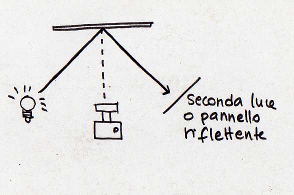

lascerei perdere il flash anulare o qualsiasi flash che arrivi da davanti al quadro: in genere il quadro riflette la luce e ti trovi con dei riflessi pessimissimi.
Se riesci a far rimbalzare il flash (in un ombrello o a soffitto) dovresti riuscire a cavartela meglio, ma a volte anche cosi' potresti avere qualche problema.
Se usi dei flash, piazzali su un cavalletto ontano dalla macchina fotografica
C'e' un vetro davanti al quadro? Nel caso, usa un polarizzatore.
Se non ce l'hai, ricordati che la luce si comporta come una palla da biliardo: piazzala a 45° rispetto al quadro e mettiti frontalmente (allego sofisticatissimo diagramma disegnato sul retro dello scontrino del pranzo)
Questo ovviamente vale sia per i flash che per le luci continue.
Se cosi' la foto dovesse risultare troppo piatta, prendi una seconda luce e mettila "radente" al quadro, in modo che porti fuori le texture.
Importante: ricordati di bilanciare i bianchi dopo aver disposto le luci; e' importante che i colori siano riprodotti fedelmente. Anche per questo, scatta in RAW.
Importante 2: piazzati il piu' possibile in asse con il quadro, altrimenti le linee tendono a non essere dritte. Io fotograferei col tele il piu' possibile da lontano. Scegli un'apertura sufficiente a mettere tutto a fuoco.
Se non riesci a tenere gli angoli a 90° o le linee dritte, chiama in aiuto il prode "filtro correzione lente" nel menu' dei filtri>deforma in photoshop.

mrave
Iscritto: 31 Gen 2007
Messaggi: 205
Località: Pavia
MessaggioInviato: Mer 28 Feb, 2007 8:54 pm    Oggetto: Rispondi con citazione
mitico!!
grazie mille!!
Da domani mi metto subito dietro con gli esperimenti Very Happy
ottimo anche il link, (leggo bene l'ingl)
danke again
PS:bellissimo schema Ops

Per avere una buona riproduzione fotografica di uin quadro è importante che la luce sia uniforme da ambo i lati dello schema di bruko.
Se vuoi un consiglio spassionato, fai un piccolo investimento: vai in un negozio specuializzato per fotografi e affitta per un weekend due flash con ombrello. Spenderai i tuoi duecento euri, però una volta trovata la luce per il primo quadro (a meno che tuo papà non sia stato generosissimo nelle pennellate e ci siano rilievi esagerati tali da creare ombre non accettabili), gli altri li fai in serie.
Il pannello riflettente, soprattutto per quadri scuri rischia di entrarti nell'inquadratura e rischi ancora di non avere una luce omogenea, tale da dare un significato distorto ai colori usati nel quadro
Se puoi, togli il vetro al posto di usare iel polarizzatore: non diminuisci gli stop e sei sicuro di non avere riflessi. il polarizzatore, per quanto buono, NON toglie SEMPRE tutti i riflessi
Per il resto quoto tutto quello che ha detto Bruko
