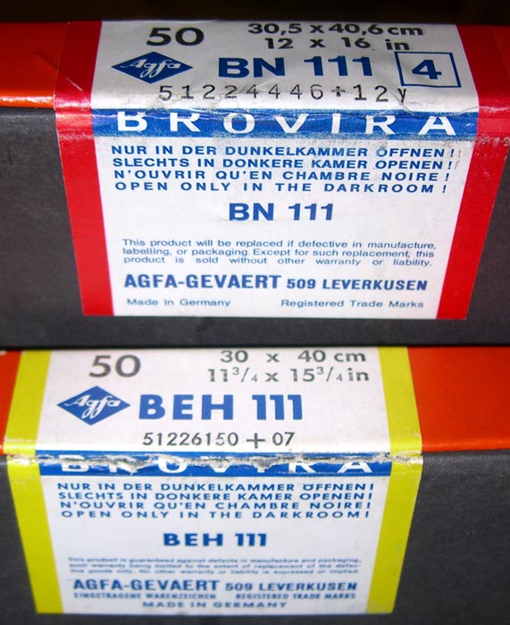

da un sito di aste online svizzero mi son comprato per pochi €uri due pacchi da 50 fogli di questa carta: http://www.ricardo.ch/kaufen/foto-und-optik/sonstiges/agfa-fotopapier-aus-alten-restbestaenden/v/an574489780/
uno è BN 111
l'altro BEH 111
che vuol dire?
consigli per la stampa?

MessaggioInviato: Dom 05 Lug, 2009 11:21 pm    Oggetto: Re: vecchia carta Agfa Brovira 30x40 Rispondi con citazione
marcoz71 ha scritto:
uno è BN 111
l'altro BEH 111
che vuol dire?
Io ho trovato un documento per la agfa brovira-speed e anche la record rapid.
Il doc non parla di brovira come "baritata" ma la nomina solo come RC mentre per la baritata fa riferimento alla "record-rapid" in ogni caso se la nomenclatura rimane uguale:
BN -> Grado 3 (Normal) -> (1) double weight fiber based (1) white (1) glossy
BEH -> Grado 5 (Extra Hard) - 111 come sopra...
allego il file... magari ti è utile anche se non so se le informazioni siano realmente pertinenti con la carta in tuo possesso.
Ciao!

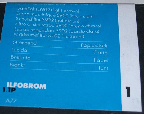

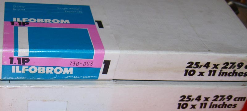

il tipo assieme mi ha regalato due pacchi da 100 fogli l'uno di ilford ILFOBROM 1.1P (glossy, paper 135), formato stranissimo 25.4 x 27.9 cm (quasi quadrato)... Mah che roba è??? proverò anche questa...
un pacco é aperto, ma sembra pieno, l'altro ancora sigillato... entrambi sono un pochino ricurvi, speriamo in bene...

Dovresti leggere la sigla completa.
Dovrebbe trattarsi di Galerie gradazione 1 (magnifica carta morbida) ma quella "P" non ricordo a cosa si riferisse.

MessaggioInviato: Dom 12 Lug, 2009 7:34 am    Oggetto: Rispondi con citazione
altre sigle oltre 1.1p non ne vedo, a parte quella della luce di sicurezza...

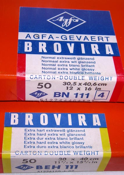

MessaggioInviato: Dom 12 Lug, 2009 7:41 am    Oggetto: Rispondi con citazione
e questa l'agfa... giusto per info...
