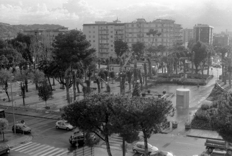

.. qualcosa non deve essere andato per il verso giusto.
Appena ho tolto la pellicola dalla spirale, mentre l'appendevo, mi sono reso conto che sul retro (lato emulsione?) erano presenti una notevole quantità di una sostanza granulosa (notata al tatto), che poi dopo l'asciugatura si sono rivelati piccoli puntini bianchi. Si possono vedere anche nella foto che ho allegata.
A cosa è dovuto? Sarà il calcare?
Qui a Napoli abbiamo l'acqua molto dura; inoltre mi sono reso conto che ho trascurato troppo la fase con l'imbibente, sia come quantità che come tempi.
Nel complesso sono abbastanza soddisfatto; temevo molto peggio, sin dall'inserimento nella tank che invece è andato abbastanza liscio.
PS Ho usato:
neopan 100ss
rodinal 1+50 21°C - 13'e 30"
Ilfostop 30 secondi
Agefix 1+5 - 5 minuti
Vi ringrazio per qualsiasi aiuto.

a vederla così sembra polvere, ma è difficilissimo da capire da una scansione.
Sono di colore bianco puro oppure tra il rosa e il grigio chiaro?
Hai usato acqua demineralizzata per l'imbibente? quanto l'hai diluito?

Escluderei il calcare, se i granulini gli hai notati appena tirata fuori la pellicola non penso proprio sia calcare che ha saturato a tal punto da solidificarsi ancora in acqua.
Magari, se noti ancora questi granulini, fai passare la pellicola con delicatezza sotto il rubinetto per toglerli, poi prepara l'imbibente con acqua demineralizzata o distillata o minerale naturale, insomma, non di rubinetto e lasciala per 1 minuto ruotando la spirale nel tank (non schekkerare).

Dimenticavo che se hai già sbobinato la pellicola difficilmente la rimetti nella spirale (è quasi impossibile).
In questi casi devi lavare con l'imbibente in una bacinella agitando a mano la pellicola sciolta.

Si, in effetti la foto rende poco.
Il colore è bianco, ma non penso sia polvere.. questi granuli li ho sentiti al tatto solo dal lato emulsione appena ho prelevato la spirale per svolgere la pellicola. E solo dopo l'asciugatura si sono rivelati puntini bianchi.
La polvere può depositarsi anche in acqua? Mi sembra strano, visti i tanti minuti di sciacquo in acqua corrente.
Non ho usato acqua demineralizzata. Può essere questo?
Da dilettante, trovo un pò di difficoltà a capire perchè tali granuli stavano solo da un lato; non è che può dipendere dallo sviluppo o dal fissaggio?
Ok.. farò così.. avevo provato delicatamente a toglierli con un panno antistatico; ma non si tolgono tutti ed inoltre si rovina lievemente la pellicola.

non so la fonte di quei granelli, posso solo fare ipotesi.
Quello che mi viene da pensare era la tank o la plasticheria sporca, oppure pallini di calcare arrivati da qualche vecchio tubo, potabilizzatore o altra struttura di trattamento acque.
Oppure qualche chimico usato con traccie di materiale seccatosi e non disciolto.
Puoi provare a vedere se rimettendo la pellicola a mollo e toccandola delicatamente si staccano.
Quando si bagna la gelatina dell'emulsione si ammorbidisce.
Per l'imbibente è importante la demineralizzata, altriementi restano macchie, ma beni più ampie e sottili. Non è un bagno fondamentale per le reazioni chimiche di trattamento della pellicola, puoi sempre rifarlo.
Per gli altri bagni è meglio l'acqua di rubinetto.

Possibilità di sbalzi termici con leggero accartocciamento dell'emulsione.
Stop o fix troppo concentrati con conseguente "frittura" dell'emulsione (ma mancano i buchi neri).
Inutile dire che la pulizia in CO è una priorità Wink

Lo sbalzo termico è possibile, specie nel lavaggio non sono stato troppo attento.
Un'altra cosa che ho notato adesso: è normale che i due lati della pellicola non sono uguali?
Ossia il lato emulsione è opaco mentre l'altro lato è bello lucido. Sarà una cosa scontata, lo so.. ma non ho mai visto altre pellicole in b/n e tutte le altre a colori C41 che ho qui a casa sono ben diverse, con i due lati uguali, nessun lato opaco.
