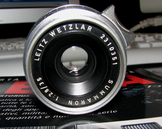

Sul "mercato globale" ho avuto la ventura di acquistare Summaron 35 mm f 2,8 che vedete in foto (valore di mercato per un obiettivo in buono stato oltre 400 euro)
a sole 30 euro...

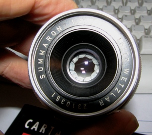

L'obiettivo presenta la rottura di una lente interna, come si vede perfettamente, difetto che comunque non si vede più , già chiudendo il diaframma ad f4 ...
Ho fatto delle foto, a tutta apertura, e l'obiettivo sembra avere una resa perfetta
Vorrei sapere se anche voi credete che sia effettivamente capitata la rottura di un elemento interno, se pensate valga la pena spedirlo in Germania e se la cosa è possibile, se vi è mai capitata una cosa simile, se riparatori "normali" come SamCa Genova possano fare qualcosa...
Grazie Mauro Wink

Certo che se compri obiettivi rotti anche se Leica ci credo che li paghi poco.
Sostituire una lente non è di per se difficile, difficile è trovarla, soprattutto di un obiettivo fuori produzione da 50 anni.

Ne compri un altro con una lente diversa rotta a 30 euri e con 60 euri ti sei fatto un Summaron fiammante. Wink
Scherzo (ma non troppo). La riparazione è subordinata la cambio del vetro. Ammesso che riesci a trovare il ricambio costerebbe più di un altro obiettivo usato.
I danni meccanici sono riparabili al 100% ma quelli ottici sono irrecuperabili.
Comunque se fa le foto e le fa bene ogni problema è risolto Wink

Mi risulta, potrei sbagliare ma non credo, che sostituire le lenti sia molto onoreso, perché spesso le lenti non sono singole, ma incollate tra loro, inoltre per rimontarle correttamente occorre poi un costoso apparecchio, il collimatore, non certo alla portata di qualsiasi laboratorio.
Se funzionna lo terrei così com'é.
