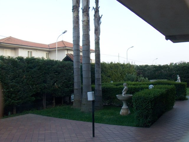

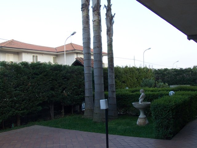

Ecco le foto per intero (per come sono uscite dalla macchina, senza PW!)
38mm
 Dimensione:  83.88 KB
 Visualizzato:  File visto o scaricato 10494 volta(e)
38mm + lente da miopia
 Dimensione:  82.02 KB

Beh... in effetti in questa foto c'e' una leggerissima vignettatura + un po' del mio dito (sulla sinistra), ma e' stata colpa mia che non ho centrato bene il tutto... vi assicuro che se sistemato per bene non vignetta per niente (anche se la lente dell'occhiale e' nettamente piu' piccola della lente dell'obbiettivo!!!).

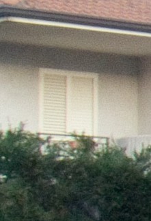

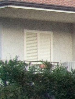

E ora passiamo ai crop!
(ho preferito usare un particolare difficile posto al bordo dell'inquadratura)...
Cmq, come potete vedere c'e' una leggerissima perdita di nitidezza, ma assolutamente eliminabile con una leggerissima maschera di contrasto...
crop 38mm
 Dimensione:  54.89 KB
 Visualizzato:  File visto o scaricato 10488 volta(e)
crop "grandangolare"
 Dimensione:  50 KB

comunque nel crop la siepe perde molto.
prova a fare una foto in campo aperto una panoramica.
