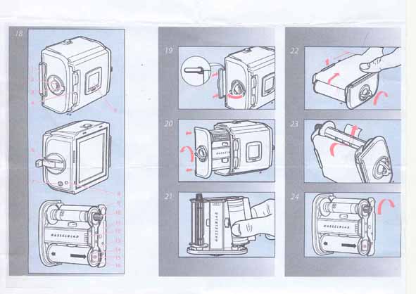

MessaggioInviato: Mer 23 Mgg, 2007 9:35 pm    Oggetto: Rispondi con citazione
se puo servire...
 Dimensione:  57.28 KB
 Visualizzato:  File visto o scaricato 5001 volta(e)

DoF
Iscritto: 12 Gen 2007
Messaggi: 519
MessaggioInviato: Gio 24 Mgg, 2007 1:01 am    Oggetto: Rispondi con citazione
impressionando ha scritto:
... nei passaggi sopra o sotto il fermo, ...i.
vuoi dire che la pellicola va sotto la linguettts di metallo davanti al pressapellicola? ma porc Trattieniti Trattieniti Trattieniti Trattieniti Trattieniti Trattieniti Trattieniti Trattieniti Trattieniti Trattieniti Trattieniti Trattieniti

MessaggioInviato: Gio 24 Mgg, 2007 7:16 am    Oggetto: Rispondi con citazione
