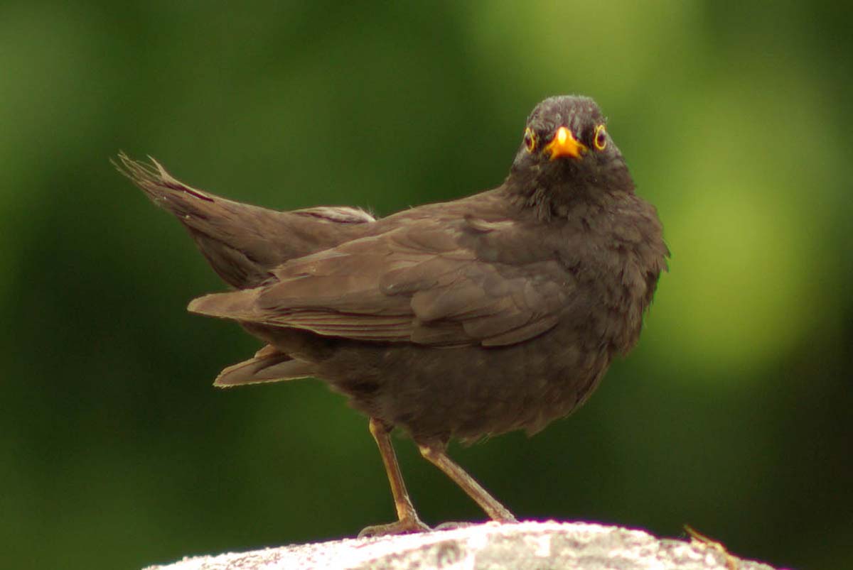

Non so se l'argomento sia già stato trattato sul forum, ma il mio problema è questo: noto nelle foto dove ci sia un forte contrasto tra alte luci e ombre che i margini degli oggetti ripresi presentano un evidente bordo magenta. Vorrei sapere da cosa dipende, se è un problema di lente ce..a,
o se la mia K10D ha un problema o altro.

Puoi mostrare la foto?
potrebbe essere purple fringing, pixel flooding, aberrazione cromatica.. insomma s'ha da vedè Smile

E' un problema comune al digitale ....in genere.
Con qualsiasi programma lo risolvi in 2 min.....scattando in raw.

Eccone una, si vede chiaremente il difetto sotto alle zampe del merlo.

Ci sono ottiche che accentuano questo problema e di solito succede quando scatti ad aperture molto luminose.
Chiudendo il diaframma il problema sparisce progressivamente. Wink

E' scattata effettivamente alla massima apertura f/5,6 ob. Sigma 400, in RAW e convertita JPEG. Ho provato a risolvere il problema con PS ma come si vede il risustato non è affatto soddisfacente.

Si chiama aberrazione cromatica. E' presente con obiettivi tele non apocromatici. Ne soffre anche il mio. In effetti sono anch'io alla ricerca di un buon modo per correggerla in post.

Si tratta sicuramente di aberrazione cromatica però mi è capitato di rilevarla anche con obbiettivi non tele in condizioni di ripresa "critiche" ovvero di forte contrasto.
Per questo risulta utile riuscire a correggeral in post in modo efficacie.
Ma come si fa?

Io uso Ligthroom, c'e' un cursore che serve proprio per risolvere il problema.
Il tuo Sigma ho gia' avuto modo di vedere che spesso fa quel difetto.
Ciao,Carlo.

tieni conto che anche camera raw e praticamente tutti i raw converter hanno il correttore dell'aberrazione cromatica.
Il problema è che ha dei limiti e se la quantità è elevata, allora devi per forza correggere a botte di timbro clone Smile

In effetti dopo aver provato alcune soluzioni mi sono reso conto che l'unica è smarronarsi col timbro clone.
Oltre naturalmente a tener presente il problema in fase di ripresa... e magari buttare il mio 400mm Mi arrabbio?
