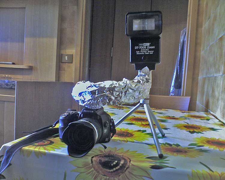

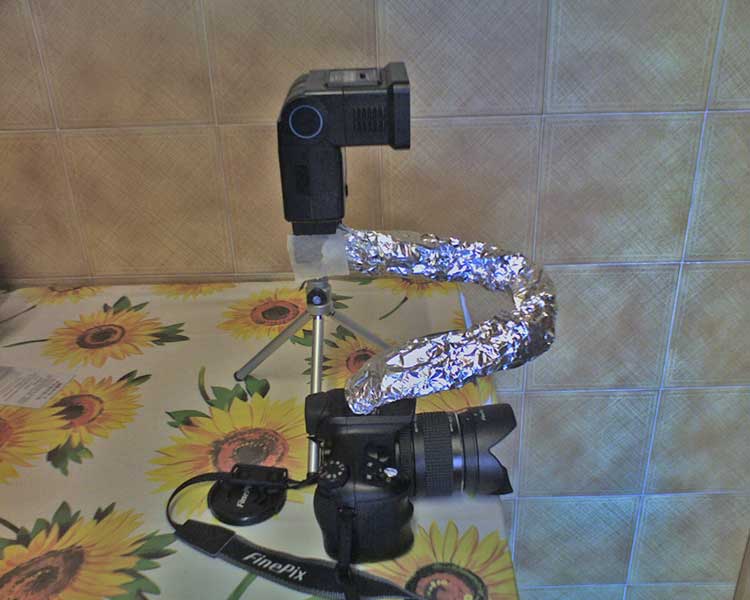

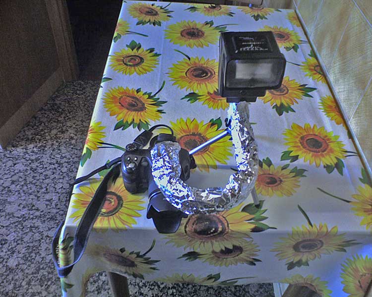

Buongiorno e buona domenica a tutti....credo di aver risolto il problema del flash con un "accrocco" ancora in via di sperimentazione....mi serve aiuto per perfezionare il tutto.
Con questo "tubo", la fotocamera rileva solo il flash esterno e la foto viene esposta correttamente.
Questo tubo l'ho fatto in 5 minuti, con della carta-alluminio, per vedere se il principio funzionava....ora devo trovare un metodo migliore, anke esteticamente.
Vi allego qualche foto (perdonate la qualità, ma sono state fatte con il cell)in modo da spiegarmi meglio.
