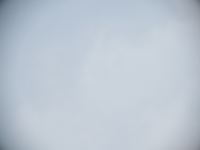

Ragà m'è arrivato stamane da ebay, un bel vetro davvero (aberrazioni cromatiche a parte...). L'unica cosa fastidiosa che ho riscontrato sulla mia s9600 è la presenza di vignettatura abbastanza accentuata, e volevo sapere: lo fa anche a voi?
Parliamoci chiaro, la si elimina facilmente, ma è cmq fastidiosa.
Solo a f8 diminuisce un pò ma siamo lì, la foto è fatta in jpeg con il raynox + anello RA6258 originale di fabbrica:

Non ho ne 9600 e ne Raynox 2020, ma guardando il sito ufficiale della Raynox parrebbe normale un pò di vignettatura. Parole prese dal sito in riferimento alla combinazione Raynox 2020 con S9600/S9500/S9100/S9000/S6500fd/S6000fd: Slight vignetting(Darkening corners) may appear as shown on the actual taken image.
Quello che trovo strano è che sia più accentutata nell'angolo superiore sinistro rispetto all'inferiore destro, dove quasi non si vede.

Appena posso faccio una prova con la mia; però dai tuoi MP credevo peggio; a questi livelli può darsi che non me sia nemmeno accorto, tanto un po' di crop col raynox lo faccio sempre, perchè ai bordi, come ho spiegato nel test dell'aggiuntivo, perde un po'.

FINEPIX DA ME FA IL TUO IDENTICO PROBLEMA...un leggero alone che con un mimino di zoom digitale lo elimini con gli occhi chiusi! Wink

ti confermo una leggera vignettatura agli angoli utilizzando l'aggiuntivo sulla s9600 a tutta focale. A lunghezze focali intermedie trovi una fastidiosa accentuazione della vignettatura. Cmq è un grande aggiuntivo.

Bene spatum, è quindi la STESSA che ho io??? (che poi è + accentuata da uno o l'altro lato è fisiologicamente normale, fa parte dell'allineamento sensore/ottica. Cmq mi avete rincuorato! Ok!

Appena portato dall'america e pagato praticamente nulla (solo €100 in negozio a New York) usando un anello 62-> 58 in metallo della marumi su s9500 nessuna vignettatura,sara' forse dovuto all'anello in plastica in dotazione?

strana sta cosa puma! intanto felice di risentirti! Wink .....prova a fare una foto ad una antenna che abbia come sfondo il cielo...quando lo sfondo è chiaro si nota di + questa ombra ai bordi....se non c'è direi che hai un gran culo!!!!!! Very Happy Very Happy Very Happy

la cosa mi stranizza ragazzi....e tu puma non so se te lo ricordi....ma io utilizzo anche un anello step up in metallo....anche questo sottile....ma a me il difetto lo fa lo stesso Triste .... magari voi con le 9*00 siete più fortunati di me Rolling Eyes

ok fatta prova,dunque :
raynox su s9500 foto fatta senza zoom digitale a 300mm equ. : piccolo accenno di vignettatura,forse appena inferiore a quello segnalato da finepix81 agli estremi,ritengo facilmente eliminabile tramite PS
raynox su s9500 foto fatta con zoom digitale a 300mm equ. : nessuna presenza di vignettatura,sbalorditivo.
Il soggetto e' il medesimo : una antenna che si staglia sul cielo azzurro privo di nuvole.Mi dispiace non poter postare al momento ma ho formattato il pc da poco e devo installare tutto il pacchetto software per il PW.
