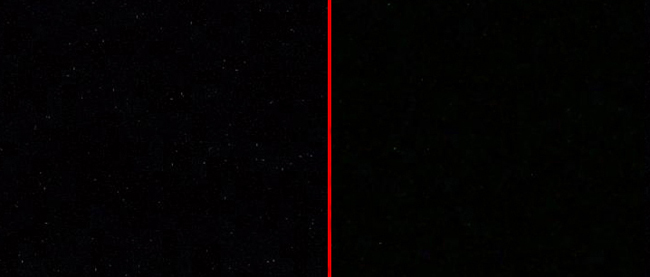

grazie per le risposte così immediate!!!
Leggendo altri post ho provato ora a scattare due foto a 15 secondi, f2,8 e 20o iso e 6 Mpixel con il tappino paraluce chiuso sia con la mia s6500fd sia con la s7000 di un mio amico.
Non sono neanche paragonabili, nel senso che la mia sembra stia fotografando un cielo stellato, mentre l'altra (ben più vecchia e più usata, anche se credo leggermente superiore come modello) ha moltissimi hot pixel in meno.
Ho allora provato a fare una foto con stessa sensibilità, stessa risoluzione, a 1/4000 e f8 e tappino chiuso e si intravvedono dei puntini minuscoli, che tra l'altro sembrano tutti in direzione diagonale da destra verso sinistra dall'alto in basso della foto...(del tutto assenti sulla s7000)
ho paura di dover andare a farmela controllare dalla fuji...
a sinistra la mia foto, a destra quella della s7000
 Dimensione:  89.83 KB
 Visualizzato:  File visto o scaricato 393 volta(e)
