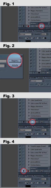

1) Devi andare su "azioni"
2) In basso nella finestra trovi una serie di icone tra le quali il solito quadratino con l'angolo piegato (uguale a quello per creare un nuovo layer, a sua volta uguale a quello per creare una nuova istantanea), passandoci sopra leggerai "crea nuova azione". Cliccaci su (fig. 1)
3) Nomina l'azione e poi schiaccia "registra" (fig. 2)
4) Esegui il set di operazioni che ti necessitano
5) Sempre nella finestra "azioni" , in basso, accanto al pulsantino-icona "crea nuova azione", ci sono altri pulsanti, tra cui due che hanno la simbologia tipica dei tasti dei registratori, videoregistratori etc etc, ossia un quadratino nero per lo stop e un triangolino bianco per il play. In ogno caso se hai dubbi, usa il solito sistema di passarci sopra e aspettare un secondo per leggere il sugerimento. Per chiudere l'azione che stai registrando devi cliccare sul quadratino nero (fig. 3)
6) Richiama tutte le volte che vuoi la tua azione selezionandola dalla lista e cliccando sul triangolino "Play" (fig. 4)
Mi pare sia tutto
