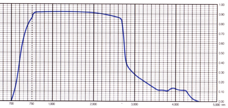

Salve! ho comprato da poco il filtro IR per la mia s6500..Mi spieghereste come evitare il rosso estremo delle foto?

Con il filtro R72 non puoi evitare il rosso. Dal grafico si vede chiaramente che passa lascia passare il rosso scuro a partire dai 680nm fino a 750nm che e' la soglia dell'infrarosso vero e proprio..........
Le caratteristiche dettagliate dei filtri infrarossi Hoya li trovi a questo link
http://www.hoyaoptics.com/color_filter/ir_transmitting.htm
Comunque a meno che uno non voglia fare una foto infrarossa a falsi colori (trovi un semplicissimo tutorial in inglese a questo link http://www.pbase.com/dlarson2/ir_work_flow ) in genere le si converte in bianco e nero.............

Grafico comportamento filtro R72
