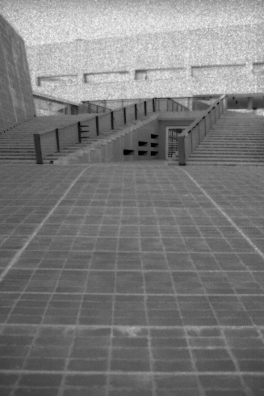

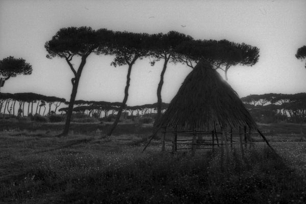

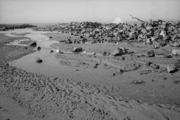

....Naturalmente...primo sviluppo...primi problemi....e prime domande!!! Imbarazzato
pellicole :panf 50 e tmax 100
sviluppo: ID11 stock x 6.5 min agitazione per il primo min e poi agitazione per 10'' ogni 60
arresto:30 '' ilfostop
fissaggio:5' rapid fixer
inbibente:ilfotol
Non sono riuscito a gestire bene i 20° e a metà sviluppo mi sono accorto che era salita a 23°C Triste
Vi posto alcuni scatti per chiedervi dove ho sbagliato o se è solo un problema della temp errata che può aver causato questo risultato?
Ciao BIBBO! Smile

Veniamo alle domande:
Quali sono gli scatti Panf e quelli Tmax?
Puoi postare, oltre al fotogramma intero, un crop al 100%?
I negativi come ti sembrano, a occhio, rispetto a quelli fatti sviluppare in laboratorio? Se hai una digitale potresti scattare la foto a 2 spezzoni di pellicola appoggiati su un foglio bianco (quello sviluppato da te e uno, se possibile stessa pellicola, sviluppata dal laboratorio)?
Secondo te quale è il problema? Grana? Contrasto? A video non capisco bene.
La temperatura è fondamentale prepara una bacinella di acqua fredda dove terrai la tank quando non agiti. Io congelo delle bottiglie piene d'acqua da 2 litri e le lascio galleggiare nella bacinella in modo da avere circa 17-18°, raffreddo i chimici nel frigo e li tengo a bagno nella bacinella. Tengo la tank sempre a bagno tranne quando agito.
PanF e ID11 stock è un po' azzardato.
Cerca, all'inizio, tempi più lunghi in modo che un errore non sia in percentuale troppo pesante.
Facci sapere.

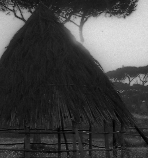

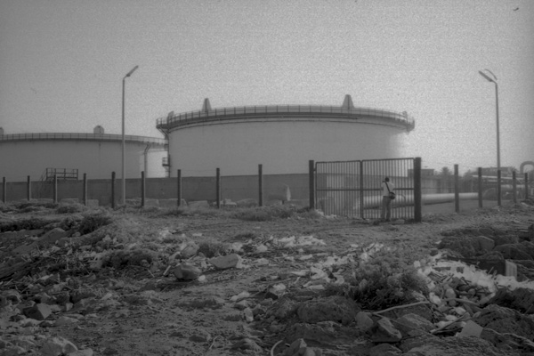

Le n° 2 e 15 sono panF,le restanti sono tmax.
Dai negativi a confronto non mi sembra di vedere differenze
Boh?
Le vedo orrendo come b/n, è tutto grigio e c'è una patina di grana che ha fatto perdere tanti dettagli.... i neri sembrano finti!
Che intendi per troppo azzardato?
Ma soprattutto che intendi dire con CERCA TEMPI LUNGHI?
Non so come si fa un crop al 100% comunque un crop lo metto

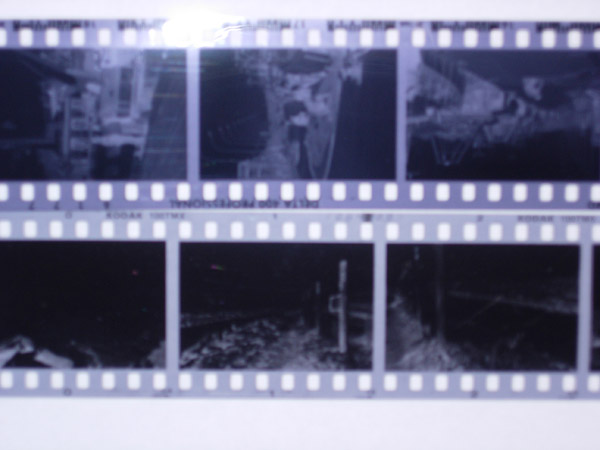

Il mio negativo è quello sotto... Smile

La mia impressione è che il negativo sia "cotto", cioè troppo esposto. Di solito, passati allo scanner, questi evidenziano la grana.
Il contrasto, poi, mi sembra troppo basso per essere una 50 asa, troppo grigiume. Rolling Eyes

Butto giù qualche ipotesi:
Quella che pensi sia grana in realtà è rumore digitale creato dallo scanner che non riesce a leggere nelle zone dense del negativo (alte luci del positivo) infatti il rumore è più evidente nelle zone chiare degli esempi che hai postato. Prova a guardare il negativo con un lentino in modo da controllare se esiste o meno la grana che si vede nelle foto postate (se non hai un lentino puoi usare un obiettivo della macchina fotografica come lente da controllare in controluce.
Il negativo confrontato con quello del lab risulta sicuramente fissato meglio (la dominante violacea del Delta 400 non è normale). Lo vedo molto più denso e contrastato (mi sà che quei 3 gradi di più senza essere compensati da un tempo più breve abbiano fatto aumentare il contrasto).
Io ho paura che in queste condizioni con uno scanner non dedicato avrai difficoltà a tirare fuori buone immagini ma in stampa con l'ingranditore non ci sono problemi.
L'ID11 aumenta il contrasto se meno diluito. Per PanF e Tmax lo avrei utilizzato 1+3 avresti avuto più grigi e soprattutto tempi di sviluppo più lunghi.
Comunque ripeto: la colpa del brutto risultato è principalmente dello scanner se vuoi toglierti un dubbio effettua la scansione con i soliti parametri del rullo di Delta che hai fotografato.

Eccoci qua ragazzi...ho appena finito di smontare completamente,pulire e rimontare il durst M700 che ho acquistato oggi!
ho messo sotto il negativo e in effetti quella grana non c'è.....il cielo è totalmente nero!!!teoricamente ,come mi aveva anticipato robyx,in stampa dovrei avere un cielo sovraesposto,giusto?

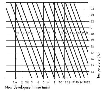

"L'affare" sostituisce l'agitazione ovvero si agita griando le spirali. L'agitazione è meno energica ma anche meno sbrodolona (e puoi tenere sempre a bagnomaria la tank per mantenere costante la temperatura) se ne è discusso in questo topic.
La variazione tempi dovrebbe essere 10% ogni grado di scostamento. Ti allego la tabella che si trova sulle istruzioni Ilford.[/url]
Tabella Tempi
