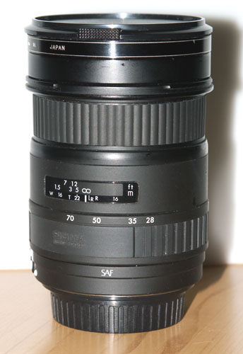

Questi sono i 3 obiettivi che ho.
1. Canon Zoom Lens EF 24-85mm 1:3,5-4,5
2. Sigma APO macro super 70-300 1:4-5,6
3. Sigma Zoom 28-70 1:2,8

MessaggioInviato: Mar 28 Ago, 2007 8:01 pm    Oggetto: Rispondi con citazione
Pa||i ha scritto:
Domani posto le foto.
...se il 28-70 è come quello della foto, non è utilizzabile...
Bye

Ecco i due obiettivi sigma, le foto fanno pena.
TurniNotturni
Iscritto: 15 Lug 2004
Messaggi: 2593
Località: Trieste
MessaggioInviato: Mer 29 Ago, 2007 3:28 pm    Oggetto: Rispondi con citazione
...purtroppo, come già detto, il 28-70 f/2.8 è inutilizzabile sulla 400D...
