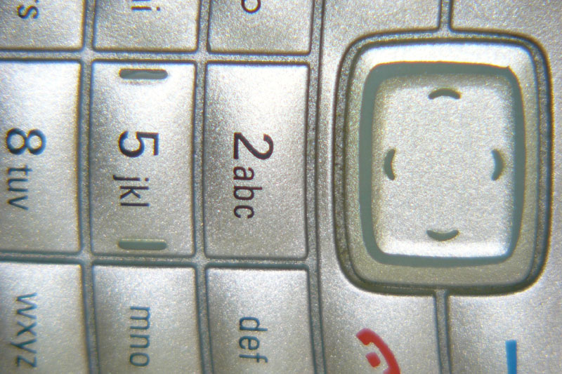

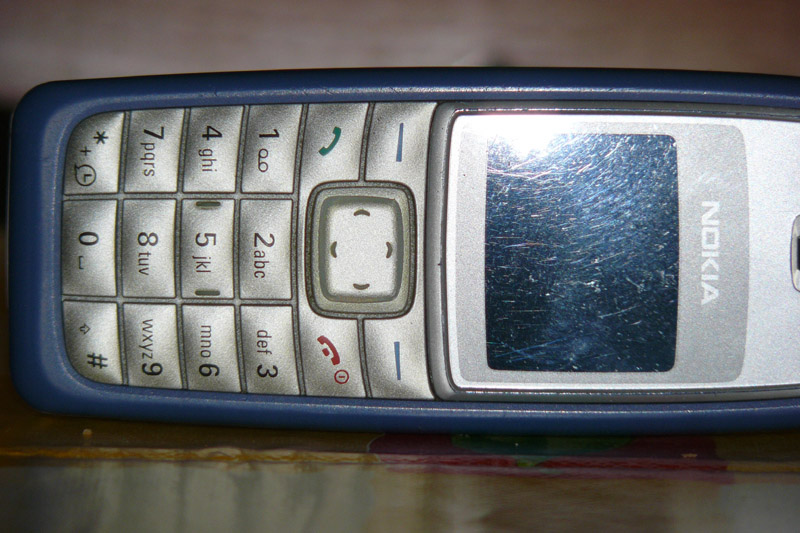

Ciao ti posto un mio piccolo test giusto per darti un' idea..Ecco i dati:
Macchina usata: Panasonic FZ8 + Lente add. Cokin +2;
exp.: Program + flash auto
Formato: 2:3 jpeg
non ritoccate solo ridimensionate con elements.
Distanze rilevate (focale massima -tele) : 1m circa senza lente, 30-35cm con lente.
Flash interno utilizzabile senza pericolo di aloni... autofocus funziona senza esitazioni..

grazie, molto utile!

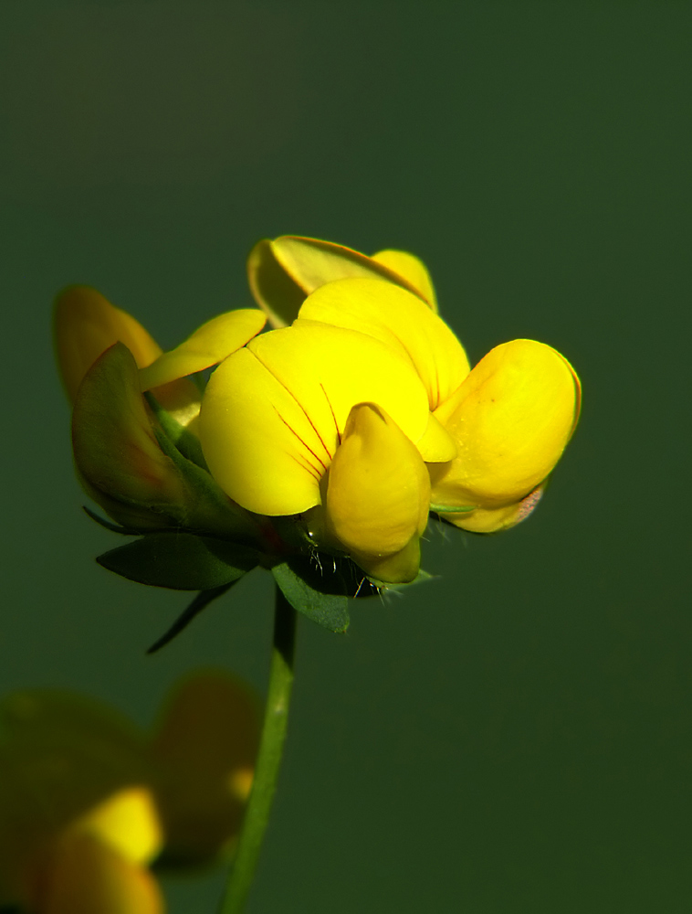

questa è fatta con due lenti close-up
una presa su ebay +2 e una + 4,2 trovata in un mercattino a pistoia le uso sempre insieme e il risultato non mi pare male

da dire che il fiorellino in questione forse ha 2cm di diametro.

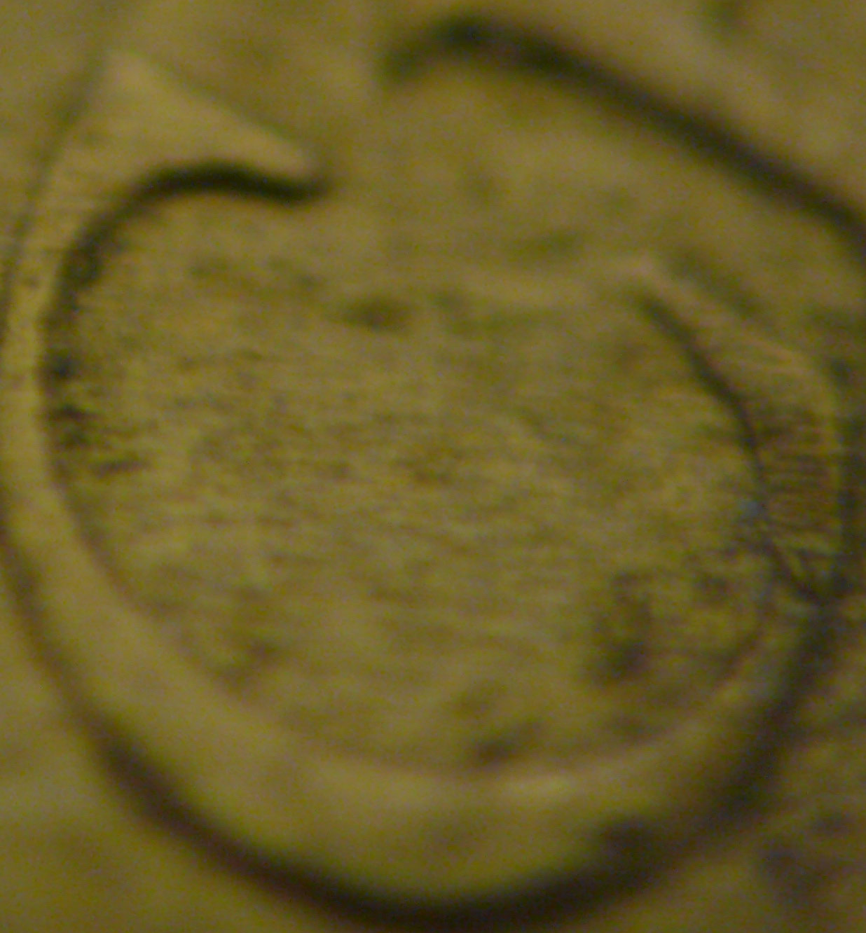

ho provato ad usare come facevo con la mia vecchia reflex anche un' obbiettivo invertito mi son costruito un anello a doppio filo usando i telai di due filtri il risultato è tragico per quanto riguarda la messa a fuoco, ci si può scordare l’assenza di cavalletto.
Questo è quanto può venirne fuori è la C di una moneta da 1 cent
