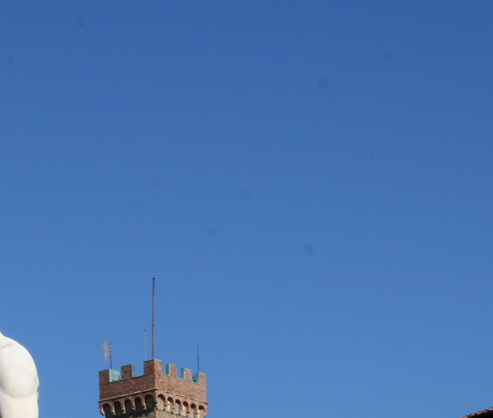

Come promesso invio le foto incriminate...non badate nè alla pessima qualità, l'ho compressa parecchio per farla diventare di dimensioni decenti, nè alla pessima foto, sono decisamente novizio della fotografia reflex e per di più mi trovavo a Firenze da turista....
Il fatto è che tali macchie non appaiono in tutte le foto (nemmeno in foto simili) quindi non saprei a cosa possano essere dovute.
So per certo che i super esperti del forum mi saranno di aiuto!! Ok!

MessaggioInviato: Mar 23 Ott, 2007 8:01 pm    Oggetto: Rispondi con citazione
Sicuramente è sporco sul sensore..
Ma a che diaframma eri? Grat Grat
Le macchie si presentano in zone omogenee di colore, pertanto il cielo diventa un ottimo test per valutare le condizioni di sporco del sensore Wink

ero a f16 e ho una 20D.
Pensi possa dipendere dal diaframma usato? Mah

MessaggioInviato: Mar 23 Ott, 2007 11:18 pm    Oggetto: Rispondi con citazione
e' sicuramente il diaframma.
Io lo pulisco solo se i puntini si vedono anche a f 11.

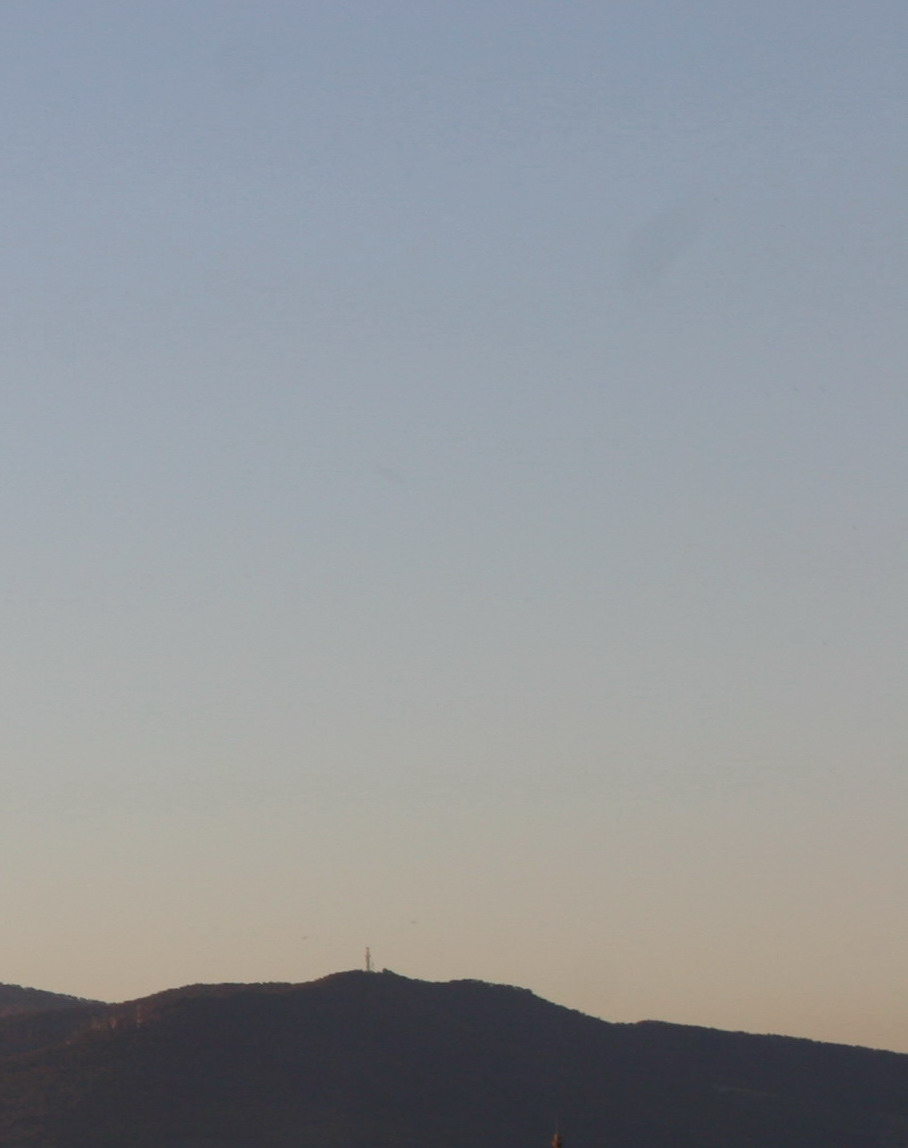

Da bravo ignorante posso chiedere la motivazione della dipendenza del diaframma dall'evidenza dello sporco sul sensore? E' una cosa del tipo: più il diaframma è aperto più luce entra e meno si vede lo sporco? Imbarazzato
Vi posto anche uno scatto fatto a f/9, purtroppo una macchia (devo dire dalla forma un po' strana) si vede...
Sapreste dirmi più o meno quanto costa far pulire il sensore in Canon?
Grazie a tutti come sempre... Ok!

MessaggioInviato: Mer 24 Ott, 2007 10:46 am    Oggetto: Rispondi con citazione
Ehm.. Se chiudi il diaframma entra meno luce ma poi allunghi il tempo di esposizione... Ops
Ti dice qualcosa la profondita' di campo? Wink Dai dai ci siamo (poi parliamo anche perche' si vede maggiormente nel cielo.. e non e' solo perche' chiaro Mandrillo )
Riguardo la pulizia.. e' una cavolata, ma se non l'hai mai fatta, lascia perdere Wink Mi pare costi sui 50 euro, ma vado per sentito dire!
