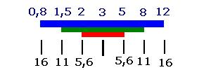

Nella figura (anche se piccola forse e' proprio il tuo pero') vedi proprio quella scala: ci sono delle tacche con 5,6 11 e 16.
Immaginiamo di impostare diaframma 11; se focheggi manualmente vedrai che quando ruoti la ghiera cambia il numero che corrisponde alla distanza del soggetto.
La tua profondita' di campo di estendera' (calcolo spannometrico) a tutta l'area compressa tra la distanza corrispondente alla prima tacca dell'11 e quella corrispondente alla seconda ... (e' piu' semplice a farsi che descriversi) la sparo li' numeri completamente inventati in figura 2 con distanza di messa a fuoco 3 m:
a F/5,6 la PDF si estende da 2 a 5 m (fascia rossa)
a F/11 da 1,5 a 8 m (fascia verde)
a F/16 da 0,8 a 12 m (fascia blu)
Spero sia piu' comprensibile.
