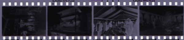

MessaggioInviato: Mer 21 Nov, 2007 10:39 am    Oggetto: Rispondi con citazione
glphoto ha scritto:
imbibente ornano io faccio 1+200 2 min agitazione continua (senza rovesciare ma muovendo lentamente la spirale in modo da non fare schiuma)
io ho fatto così perchè sulla confezione (mi pare sia il BBA97) c'è scritto di diluire 2 ml su litro..
io avevo bisogno di 300 ml e ho pensato che un ml era già abbondante...
Vabbè, per quello è uscito...
Adesso bisogna stampare, solo che vorrei capire che tipo di carta usare.. Ho sentito parlare del contrasto variabile perche ti permettono di sviluppare con negativi ad alto contrasto e con negativi morbidi, però vorrei capire un pò di più... Smile
Intanto ditemi se notate qualcosa di strano.. mi pare molto scuro come negativo..(in parte è la scansione...)
