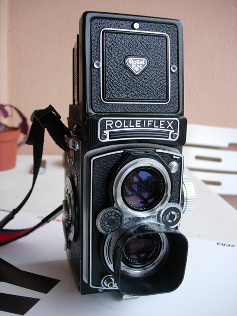

Certamente, comincio io con le mie due:
Sono una 3.5F Planar (quella nera) e una T (quella grigia).

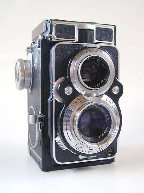

Ecco la mia Tessar 3,5, Wink

Strana macchina, mi sembra una B a cui è stato montato il frontalino e tutto il pozzetto di una T o di una E2 o F.

MessaggioInviato: Sab 24 Nov, 2007 12:24 pm    Oggetto: Rispondi con citazione
Tomash ha scritto:
.....azz....sul serio ? Surprised ......come si fa per capirlo ? dovrei postare foto dettagliate ?
il mio sito
Tomash
Iscritto: 21 Giu 2005
Messaggi: 11773
MessaggioInviato: Sab 24 Nov, 2007 1:30 pm    Oggetto: Rispondi con citazione
Il paraluce è gruppo 1 quindi è un tessar.
Dal pulsante di scatto e dalle rotelle di regolazione tempi diaframmi si capisce che non è una T.
A destra spunta il pomello di messa a fuoco di tipo grande, quindi una B.
Che è una B si capisce anche dagli attacchi per la cinghia a tracolla.
Però, nessuna B (detta anche MX) o comunque Rolleiflex equipaggiate con Tessar che non fossero il modello T avevano ne il pozzetto sfilabile ne la predisposizione per l'esposimetro, in pratica la tua in origine era fatta così.
Mentre il tuo frontalino e pozzetto sono quelle di questa T

.....ma pensa te.... Surprised comunque chi ha fatto il lavoro l'ha fatto bene, quantomeno la macchina fa' ottime foto....menomale, di certo pero' ne diminuisce l'eventuale valore Wink
