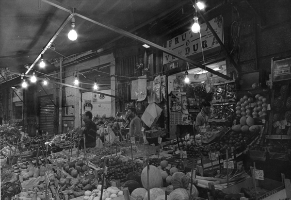

Ecco ad esempio questa immagine... come faccio ad renderla meno piatta e dare maggiore contrasto tra i bianchi e i neri?
I frutti sono tutti grigi uguali... Non ci siamo
E' solo un fatto di filtri?

a guardarla cosi' sembra un grado 2 scarso. Vai a 4 e ristampala.

Prova a ristampare la foto con filtri di gradazione diversa così ti rendi conto meglio del cambiamento e di come funzionano.

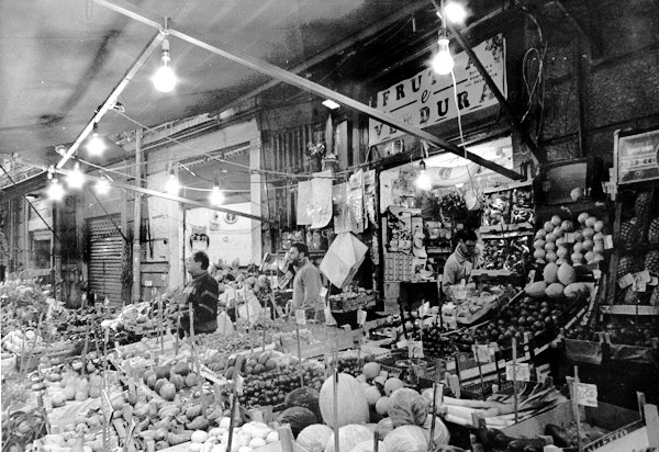

Mi sembra semplicemente troppo scura, ho provato ha dargli un pochino di luminosità e mi pare che migliori ... Wink

La stampa postata da nervian80 (come dice Roberto) è errata come impostazione del bianco. Le lampadine non devono essere considerate e l'esposizione va concentrata su altre cose ce devono mostrare dettagli. Il filtro4 "a prescindere" non ti aiuta a capire. Ribadisco la necessità/utilità del campione di bianco e di nero. Una volta fatto il campione di bianco esponi con piccoli ed economici francobolli la zona chiara che desideri conservi dettagli e confrontala con il campione di bianco. Una volta trovata l'esposizione per le luci con dettaglio il resto gli rotola addosso. Esponi a questo punto una striscia che comprenda il bianco con dettagli trovato e zone scure per vedere se sono soddisfacenti. Il filtro va aumentato per chiudere gradualmente le ombre fermo restando il bianco con dettagli. La carta a gradazione fissa, all'inizio, è molto più formativa di quella a gradazione variabile.

Io espongo le parti bianche della foto (scure in negativo) e mi trovo il bianco che più mi sembra corretto; trovato quello, do più o meno contrasto al tutto (o variando la carta o i filtri per la multigrade) per dare profondità e peso ai neri?
I filtri agiscono solo sui neri o anche sui bianchi in foto?

Importante assimilare il fatto che tutto il negativo sulla carta non sta. Esponi i bianchi in modo corretto, stampa la foto e vedi di cosa ha bisogno. Le ombre le chiudi col contrasto e le luci rimangono relativamente ferme (tendono a slittare su parti in precedenza più basse). Capito il meccanismo tutto sarà più semplice e appagante.
