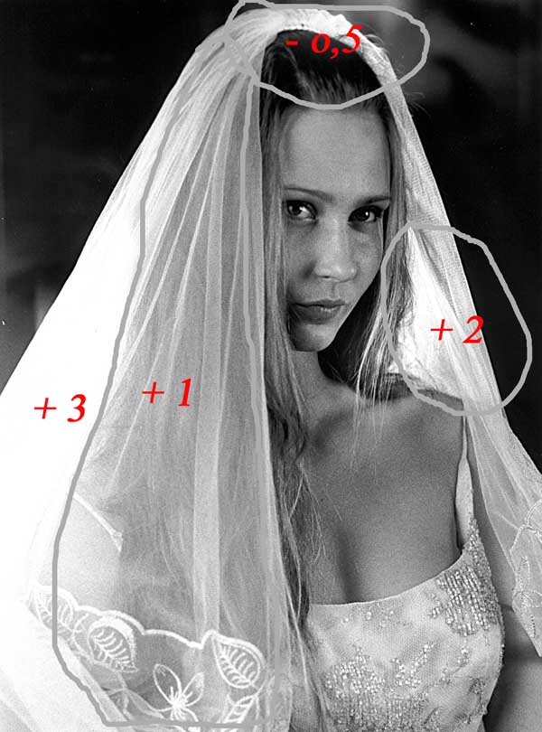

Apparentemente ben sviluppato il negativo si è rivelato troppo denso...con filtro 2 le ombre erano un po' troppo contrastate, anche se correttamente esposte, e le alte luci completamente chiuse...dopo aver tanto letto in proposito mi son voluto cimentare nel recupero della stampa, così per prima cosa ho abbassato il contrasto con il fintro 0 e successivamente ho mascherato e bruciato come da schema allegato. E' la prima prova e certo non mi sento di dire che il risultato è ottimale ma sicuramente ne è esitata una migliore leggibilità nelle alte luci, con notevole recupero del dettaglio, e più ampia gamnma tonale. Ditemi un po' che ne pensate... Wink Mah
Scusate la grana...ma la scansione non mi ha perdonato.... Triste

mmm non ho capito se sposa 3 è il risultato che hai voluto ottenere o quello da cui sei partito, ma credo che sia da quello che da cui sei partito...
la ragazza mi sembra meglio resa, come valore della pelle in sposa 2 in cui si intravedono dettagli sulla nuca e risulta il tutto più luminosa, mentre in sposa 1 il tutto è un po più chiuso.
male invece per il velo, da cui hai eliminato completamente i dettagli bruciando troppo le zone che presentavano dettagli.
per dirti: buona il petto il viso e la nuca di sposa2 e buono il dettalgio del velo, anche se un po troppo scuro in sposa3!
ma forse non ho ben capito!..

Dunque..sposa 3 è il risultato finale ...solo che la visualizzazione che ho sullo schermo non corrisponde per nulla a quella che ho in photoshop e tantomeno a quella che è la stampa finale....ho cambiato monitor e mi sa che è successo un po' di casino.... Triste

è da un paio di giorni che guardo questa immagine, mi piac vedere gli sforzi in camera oscura...
il risultato che hai ottenuto è quellodi una stampa corretta e piuttosto piacevole da guardare.
la cosa che non mi convince (sto valutando a monitor mi piacerebbe vedere una stampina) è la perdita di brillantezza e luminosità che invece aveva la stampa iniziale.
da quello che mi sembra oltre avere bruciato hai anche abbassato il grado di contrasto, perchè tutta l'immagine sembra più morbida e il viso un po più piatto.
per i miei gusti hai scurito troppo la zona a cui tu hai dato + 2 , perdendo quel magnifico riflesso chiaro sui capelli che identificavano come bionda la ragazza, e la tridimensionalità data proprio da quel colpetto di luce al viso.
(che cmq andava sistemato)
la bruciatura a sinistra mi sembra ben eseguita (ah cmq tecnicamente,cioè come movimenti di bruciatura sono ok), ma io avrei mascherato leggermente la parte di velo di sx che va tra quello che tu hai bruciato e la fine del velo, cioè avrei cercato di renderlo più luminoso.
idem per il vestito sotto, nella foto iniziale sembrava leggermente più chiaro e io lo avrei mascherato ancora un pochino.
in questo modo avresti ottenuto un immagine ancora piena di dettagli ma con un movimento maggiore, vestito e velo chiari che fanno risaltare la ragazza..
per la resa del viso la foto2 e senz'altro la migliore.
questi sono solo commenti personali che derivano da un po di esperienza in camera oscura, poi tutto dipende da cosa uno vuole ottenere e quanto tempo vuole metterci Ok!
un ultima cosa, a me nn sembra un negativo molto difficile...e mi chiedo come mai tutta questa mascheratura e bruciatura... ma l'hai stampata su carta politenata?????
e a che diaframma??? non 2,8 vero???

Stampata su carta politenata f4, purtroppo il velo era completamente bianco e privo di dettagli...il negativo è molto denso ma nemmeno io osservandolo mi aspettavo un simile risultato in stampa...ovviamente è molto lontana da quella che si puo' definire una stampa perfetta ma il risultato è decisamente accettabile. Il contrato della carta è stato abbassato in per non perdere dettagli nelle ombre dopo avere esposto per le alte luci. posso comunque dire che la stampa, a differenza delle scansioni che fanno davvero pena, è molto piu' "luminosa" forse comunque una gradazione di contrasto in piu' la vivacizzerebbe un po' senza penalizzare troppo le ombre..da provare... Wink
