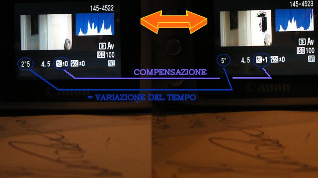

Domanda: Ma se lavorando in Av imposto l'esposiozione a +1 il flash segue questa mia impostazione facendo una foto più chiara rispetto una con esposizione a 0?

Risposta: Né sì, né no... Dipende! Come vedi nell'immagine allegata la staratura dell'esposimetro a +1 EV in modalità Av ha prodotto un prolungamento del tempo(2X).
Le alteluci (le zone più chiare) si sono bruciate come segnala lo sfondamento dell'istogramma sul lato destro e la zona nera nell'immagine (prodotta dal lampeggio sul display dell'area bianco puro).
Però occhio! la scena viene esposta con un tempo più lungo: questo significa raddoppio del rischio di mosso (sia a mano libera che per il moto del soggetto), ma soprattutto la durata della luce flash non viene raddoppiata!!
In pratica ottieni una specie di Sincronizzazione-Lenta (Slow-Sync) che in alcuni casi e con alcuni soggetti potrebbe anche funzionare (come in questo: soggetto vicino e già abbastanza luminoso di per sè Wink ), ma è troppo rischiosa rispetto alla FEC .
______
PS: il secondo simbolo +/- nel display si riferisce proprio al valore FEC.
PS2: il fatto che la parete nell'immagine a destra sembri un po' più scura è probabilmente dovuto all'inclinazione della macchina e quindi del display, che come saprai varia la propria leggibilità; i dati sono quelli che vedi)
