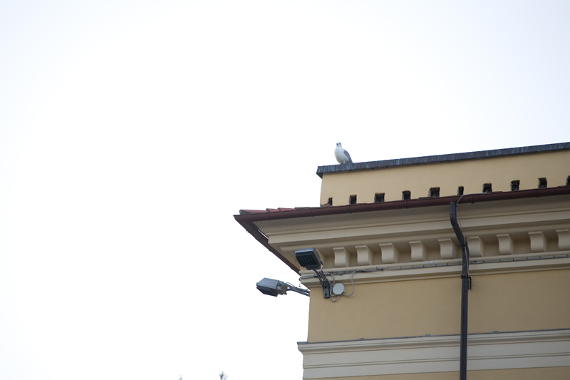

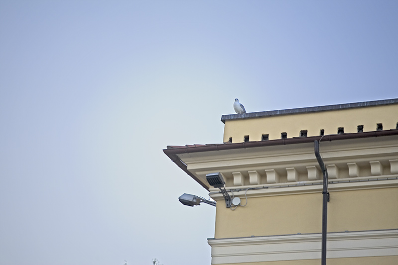

diciamo che molte volte, in raw si riesce a recuperare. Qesta è una prova fatta proprio per vedere che cosa si poteva tirare fuori, ho esposto volutamente sull'edificio in spot sottoesponendo di 1/3 Smile
