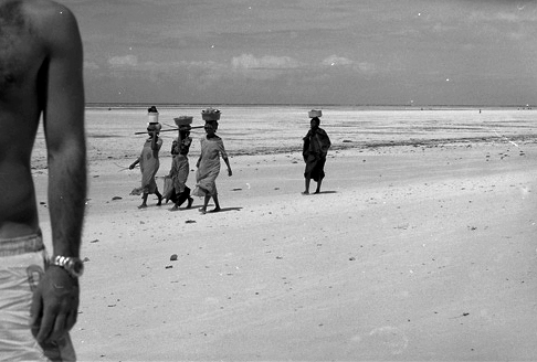

Ecco un negativo, non mio, sviluppato da cani: 180cc invece di 300, sviluppo scaduto, temperatura elevata, l'ho stampato, ora va in mostra a Rivoli (To) e durante l'allestimento fotograferò e posterò la stampa finale.
Voi come lo stampereste, con che carta, quali tagli, quali accorgimenti?

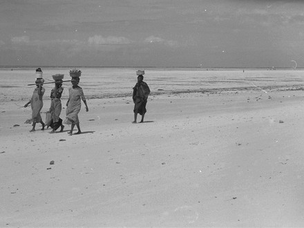

Lucida gradazione bassa (1-2) più o meno come da file allegato ma più probabilmente butterei tutto per incapacità interpretativa.

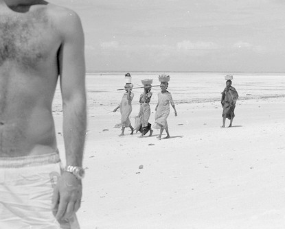

io adotterei un taglio simile a quello proposto da ldani, ma mi terrei su una proporzione 3:2. Lo spazio vuoto a destra forse sbilancerebbe la foto, ma non mi dispiace... avrei cercato di avvicinarmi a questo risultato. Forse è troppo ordinario, ma non mi viene in mente nessun'altra soluzione Ops
Dal punto di vista tecnico immagino che avrei dovuto utilizzare una carta almeno 3-4, no? Per il tipo di carta, avrei scelto un bn neutro, al massimo freddino, mai warmtone.

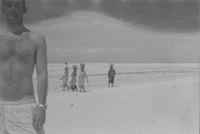

L'interpretazione più consona sarebbe questa

Quella che probabilmente farei per stampare cmq il fotogramma, invece potrebbe essere questa

Infatti ho precisato "per stampare cmq il fotogramma", per la precisone avrei dovuto specificare "parte di esso", la foto imho parte male proprio nell'inquadratura del tizio ... Rolling Eyes

Mi piacciono i toni scelti per l'interpretazione da Roberto. Sul monitor di casa la mia è troppo chiara.

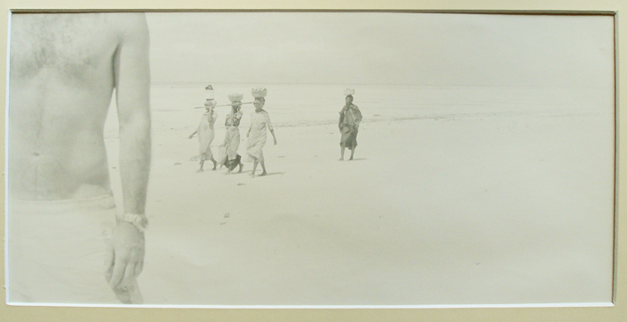

la stampa a grandi linee è questa:

Francamente quando ho aperto ho detto: eh.... la vacca!!! Claudio non ha fatto il campione di bianco Very Happy
Poi guardando per bene...... si.... è gradevole.
Io però l'avrei stampate come Daniele e il taglio di Roberto. Devo però ammettere che il taglio 16:9 è intrigante.
.....anche il tono caldo c'azzecca
Insomma..... mi piace.
